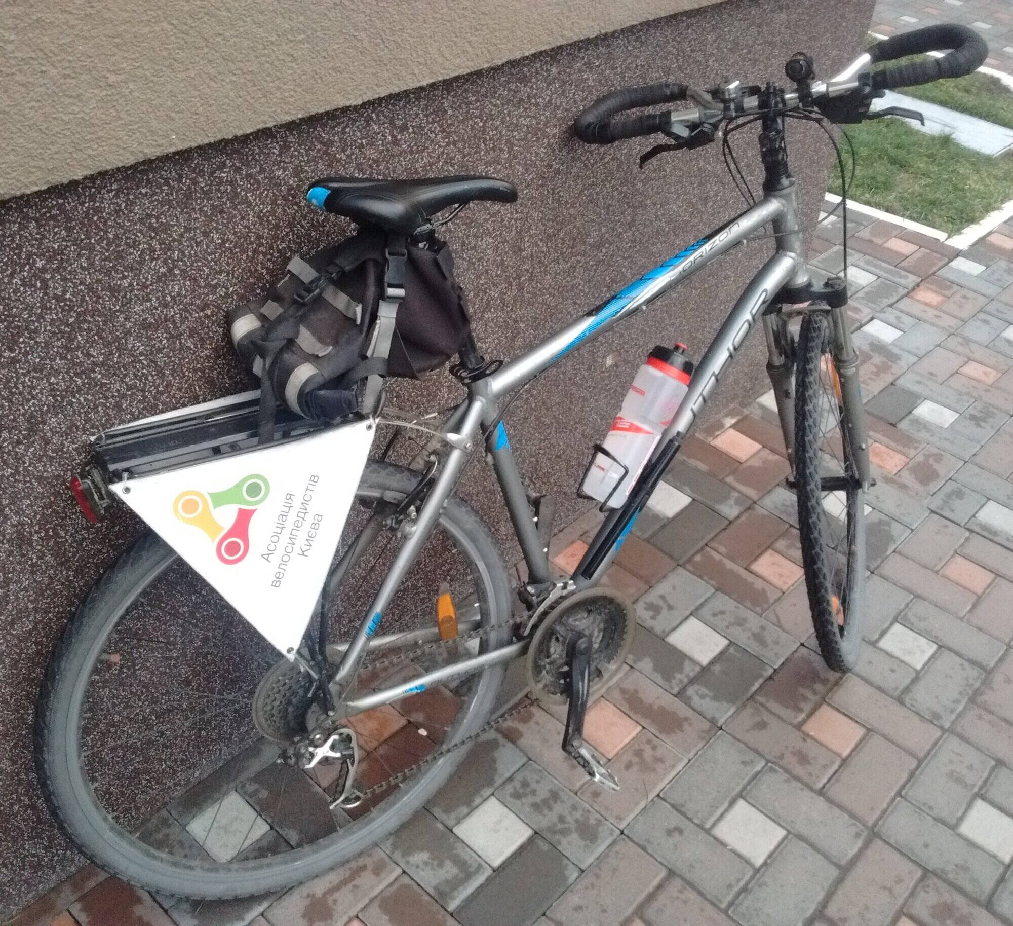

Велосипед я купував на початку серпня 2016 року. До того часу велосипед у мене був тільки в дитинстві, ще з приставними додатковими коліщатками :), після чого за сорок років я на велосипеді їздив буквально кілька разів. Щоправда, потенційним велосипедистом, мабуть, був завжди, бо, наприклад, у 1985-му, відпочиваючи на турбазі в Калінінградській області, на якомусь прокатному синглспіді типу "України" з'їздив за день від Свєтлогорська до Балтійська й назад, а недавно подивився, що це 48 кілометрів в один кінець :).
У 2016-му сів на позичений у знайомої на пару тижнів Comanche, моделі якого вже навіть не згадаю. На тому велосипеді (MTB десь 2007 року на 26-дюймових колесах, з грипшифтами) я буквально за кілька днів їздив через пів-Києва й розумів, що хочу свій велосипед. При цьому збирався їздити і містом у справах (одразу зрозумів, який це чудовий міський транспорт), і на покатеньки, і в походи, коротше кажучи, в різних умовах, а кілька велосипедів не дозволю собі з фінансових міркувань іще довго, тому треба дуже добре подумати й знайти щось максимально універсальне.
Знайомий, який багато їздить, сказав, що мені з моїм зростом варто думати про найнер; я спочатку побоювався, бо читав про нижчу маневреність великих коліс і придивлявся до 27,5-дюймових варіантів. Але, спробувавши проїхатись на його найнері по ґрунту, боятися великих коліс перестав. У кінцевому підсумку зрозумів, що хочу гібрид.
Пару тижнів читав статті й форуми, відстежував ціни на різні моделі. Хотів вкластися у 300 євро, а краще менше. В принципі готовий був купити й неновий велосипед у нормальному стані (досвідчені друзі готові були подивитися й оцінити стан разом зі мною). Але в зазначену ціну вкластися було майже нереально, особливо з урахуванням того, що практично одразу свідомо вирішив: дуже постараюся знайти за прийнятною ціною моделі з касетою, а не різьбовою втулкою з тріскачкою. Адже я знав, що їздитиму багато, ну й вага моя становить під 80 кг. (Як крайній варіант, розглядалася й купівля велосипеда з втулкою під тріскачку з подальшою швидкою заміною.) А влітку 2016 року моделей з втулкою під касету було на мої цінові можливості дуже мало. Серед них був і Author Horizon, який був досить збалансованим і подобався мені зовнішньо, але коштував дорожче. І тут імпортери Author в Україні, дізнавшись про бойове минуле, запропонували мені знижку (я про неї не просив, це була їхня ініціатива!), яка вже дозволяла про щось думати.
Остаточний вибір робив уже на складі, між моделями Author Horizon 2016 й 2014 років (друга була дешевшою). Вони дещо відрізнялися геометрією (новіша модель у тому ж загальному розмірі довша), і прокладка тросів у моделі 2016 року була під верхньою трубою рами, а в моделі 2014 року — над нею. Подивившись на обидві моделі поруч, купив Author Horizon 2016.
Таким він був через місяць після купівлі:
P_20160909_171054_1_p_cropped_95.jpg [ 657.31 КБ | Просмотров: 3440 ]
(На рамі шестилітровий гідратор, під сідлом замість підсидельної сумочки пристосував якусь аптечку чи чохол від тонометра :).)
А такий він тепер:
IMG_20180105_154514108_cropped_85.jpg [ 875.46 КБ | Просмотров: 3440 ]

IMG_20180105_180516932_cropped_94.jpg [ 918.88 КБ | Просмотров: 3440 ]

А отаким велосипед був у жовтні без багажника (я знімав його перед "Київською Соткою", потім більше місяця їздив без нього) і з тримачем під півторалітрову пляшку.
IMG_20171017_142818486_cropped_89.jpg [ 997.6 КБ | Просмотров: 3188 ]

Максим, вот на этих фото видно, как трос на таком переднем переклюке расположен. Мне такое не нравится.
viewtopic.php?p=1913871#p1913871
СообщениеДобавлено: 08.01.2018 23:26
Сообщения: 11240
Угу, полный трэш. Я их видел несколько раз в жизни и это каждый раз вызывало "бррр"
СообщениеДобавлено: 08.01.2018 23:30
Сообщения: 3824
Город: Cro-Moly
Зарегистрирован:11.11.2008
Aleksei Dmytren, а ещё там лютый перегиб троса на бонке, той, которая на подседельной.
СообщениеДобавлено: 08.01.2018 23:47
Сообщения: 8304
Изображения: 20
Город: in Ukraine
Зарегистрирован:05.06.2005
Зато большинство из переключателей такого типа почему-то никогда не люфтит от износа. Не один раз наблюдал и даже не три.
