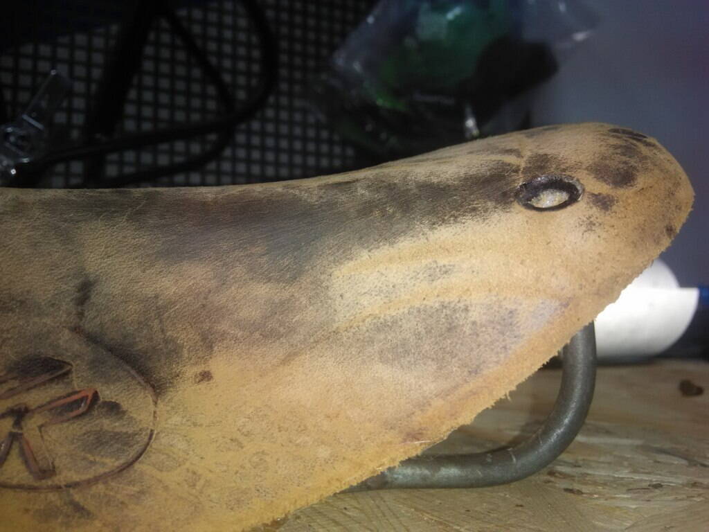

Понемногу шлифую седельный чепрак, было много микротрещин и некоторые из них довольно глубокие, сомневаюсь что убрать их в ноль удастся. Хотя бы выровняю поверхность. Купил морилку по дереву на спиртовой основе цвет "Вишня" , после шлифовки попробую красить кожу. Дополнительно подрезал края чепрака т к один был ниже другого с завода.
IMG_20180131_173647.jpg [ 130.62 КБ | Просмотров: 4552 ]
IMG_20180131_173619.jpg [ 138.38 КБ | Просмотров: 4552 ]
