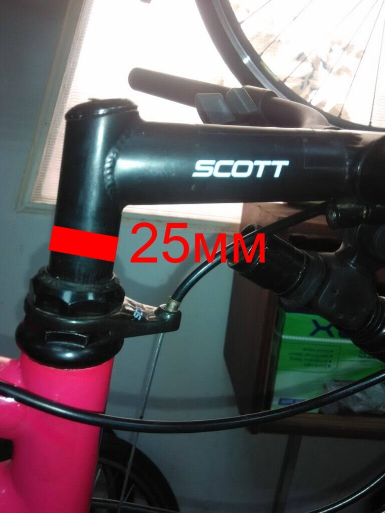

Для экспериментов и скрещивания манеток Shimano XT c шоссе ручками нашел Exage Sport.
Еще выяснил что шток выноса имеет уникальный размер в 25 мм :digger: . а подседельный глагол имеет шоссейный размер в 26 мм.
Гранату переходник 1,1/8" под 25 мм не нашел, есть только 22.2 мм, и 25.4 мм.....чую возьму болгарку и буду компилировать :evil: .
Думаю обрезать вынос а шток родной оставить, на него сверху сделать проставку из куска штока вилки 1.1/8". и уже на все это одеть человеческий вынос длинной 60 мм и подьемом 35 град.
необычно, что даже маловероятно
А що, граната на 25,4 не влазить в трубу? Думав що граната на 25,4 трубу вилки десь має бути 25 мм в діаметрі.
