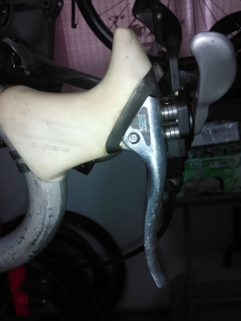

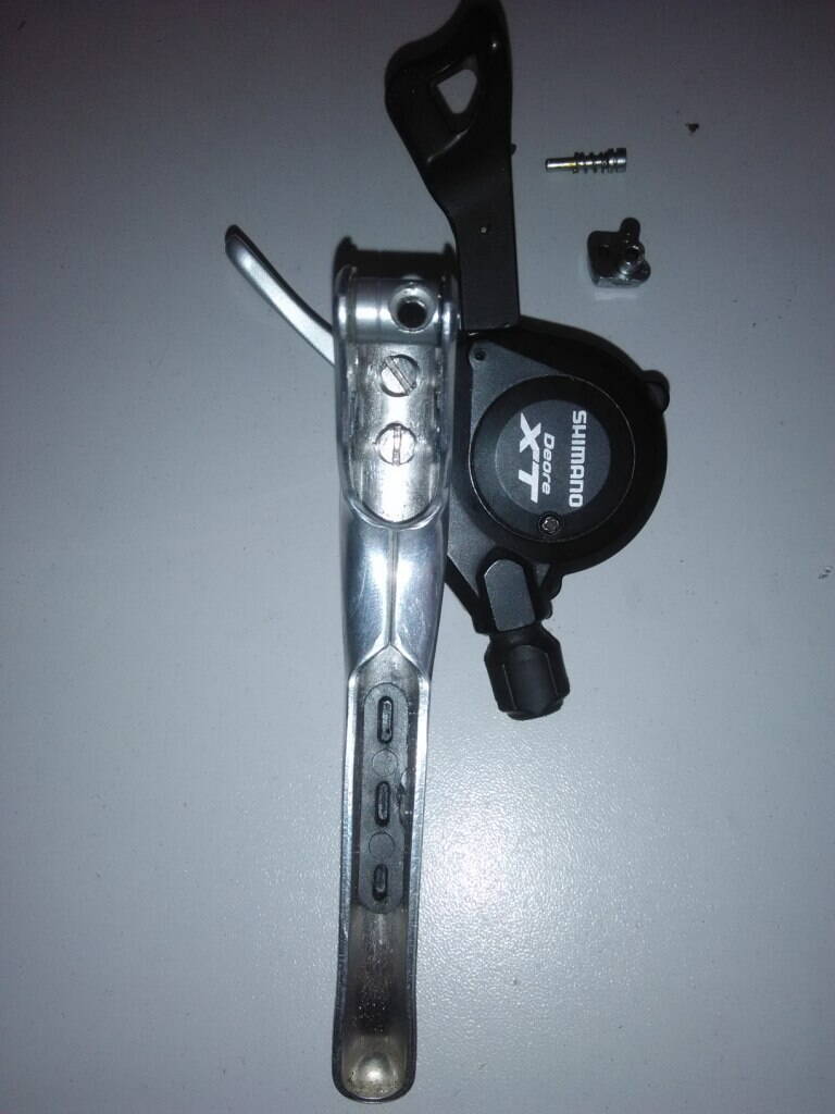

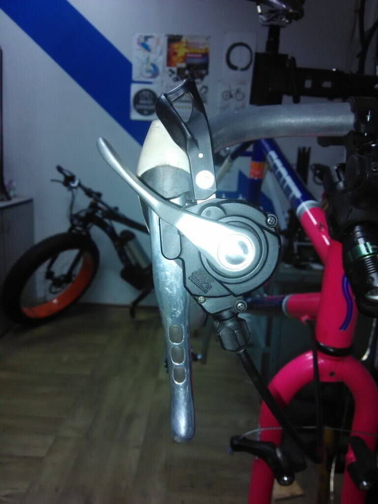

Теперь о манетках Shimano ХТ и шоссейных ручках Exage SLR, попробовав и так и эдак нашел более менее удобное положение курков, конечно то что получилось - не дуалы, но удобнее чем крепить на руль, для туринга думаю достаточно.
Над манетками не изголялся и ничего не вытачивал, открутил родные хомуты и снял индикаторы .
Шоссейные ручки разобрал, разметил и сделал соответствующие размеру креплений манеток отверстия, вместо родного хомута заполнил полости использовав стальные внутренние ролики из цепи, просто одел их на болтики как проставки. Посмотрим как оно будет жить и работать.

Указательным пальцем переключать? Или несколькими сразу?
да указательным, скидвать большим пальцем. по крайней мере наилучшее что можно было сварганить... :roll:
вообще то окончательно будет известно возможно ли переключаться одним/двумя пальцами когда ссоберется трос/оплетка/переклюк....пустое оно конечно одним пальцем легко клацается
вот съедешь в лес для стоянки, а там внезапно торчок, и не хватит силы указательного. А большой бы выдавил.
Надо сьехать в лес однозначно, проверить как оно будет :twisted:
встану и пройдусь пешком с лясом, я ж матрасник. :)

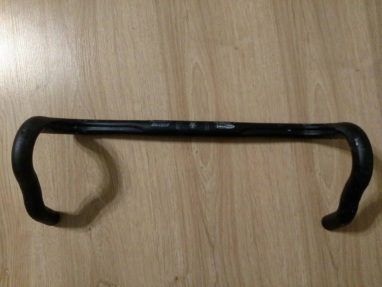

Сегодня здесь на барахолке попался такой руль, таки купил. Ritchey Pro biomax - 440mm по центрах,
26.0
234г
А еще заклепал седло, немного зажировал пруфидом и прикрутил на ляс.
