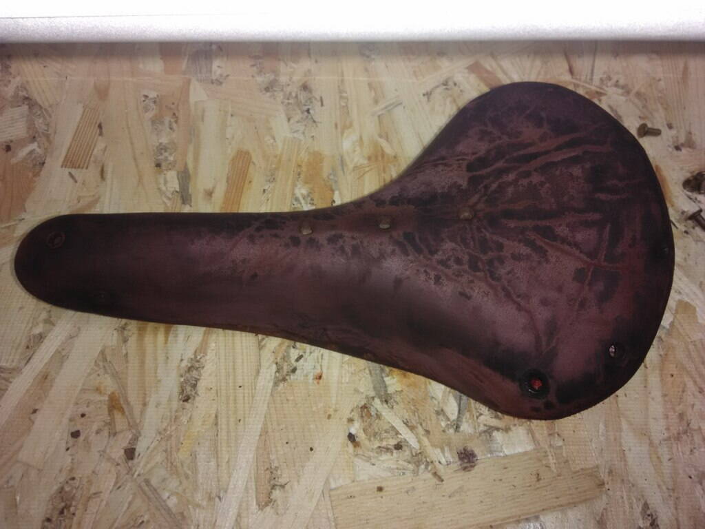

@noxin был прав, только что привезли еще одну гранату на 25,4. На этот раз люминиевую, и все встало как там было, ничего даже протачивать не пришлось... :facepalm:
По седлу нанес семь слоев морилки, в общем оно будет еще жироваться и полироваться, но насчет цвета - пока в раздумьях.
Поверхность кожи удалось выровнять ошкуриванием, но следы от трещин все одно видны. Если зачищать дальше - то имхо ресурс чепрака уменьшается, т к он становится тоньше и может быстрее тянуться.
Подумываю о том что на черном цвете трещины будут не так заметны. Буду пробовать.

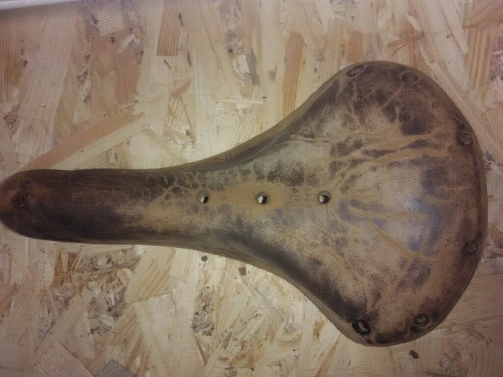

Вот что случилось за последнее время.... :digger:
сначала о седле: решил его таки еще зашлифовать, удалось убрать трещины на рабочей части , на боковушках там где клеймо - остались микротрещинки, их шлифовать не буду т к чепрак с боков гораздо тоньше чем основная часть, впрочем так и должно быть имхо.
сначала шлифовал насухо шкуркой с плотностью 130, затем 250, потом покрывал спиртовой морилкой "Вишня", т к дошлифовывал повторно -пришлось еще несколько раз проходить морилкой. После жировал пруфидом, седло лежало в слегка теплом (на системнике) месте- чтобы пруфид лучше впитался.
Затем полировал войлочным кругом с небольшим количеством пасты ГОИ. После этого прошелся вручную тонкой полоской войлока, затем махровой тканью. Зашлифовал слегка шкуркой с плотностью 1600 с водой. После этого поверхность стала гладкой, пока меня устраивает.
Осталось немного выгнуть носик рамки и заменить болты латунными клепками.
P/S. Хотя цвет изначально планировался "Вишня" после жирования седло стало густого коричневого цвета, почти матово черное. Думаю переусердствовал с морилкой, надо было давать меньше слоев и делать оттенок светлее. Тогда бы получилась "Вишня" , подозреваю что для получения бруксовского светлого оттенка "медовый" кожу достаточно зачистить до ее естественного цвета и зажировать без морилки.

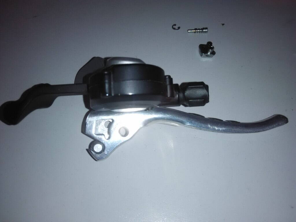

Теперь о манетках Shimano ХТ и шоссейных ручках Exage SLR, попробовав и так и эдак нашел более менее удобное положение курков, конечно то что получилось - не дуалы, но удобнее чем крепить на руль, для туринга думаю достаточно.
Над манетками не изголялся и ничего не вытачивал, открутил родные хомуты и снял индикаторы .
Шоссейные ручки разобрал, разметил и сделал соответствующие размеру креплений манеток отверстия, вместо родного хомута заполнил полости использовав стальные внутренние ролики из цепи, просто одел их на болтики как проставки. Посмотрим как оно будет жить и работать.

Указательным пальцем переключать? Или несколькими сразу?
да указательным, скидвать большим пальцем. по крайней мере наилучшее что можно было сварганить... :roll:
вообще то окончательно будет известно возможно ли переключаться одним/двумя пальцами когда ссоберется трос/оплетка/переклюк....пустое оно конечно одним пальцем легко клацается
вот съедешь в лес для стоянки, а там внезапно торчок, и не хватит силы указательного. А большой бы выдавил.

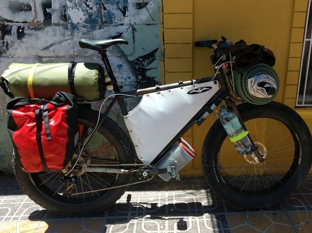

Крайне понравилась реализация внутрирамной сумки, интересно из чего сделано оно? Пластик или каремат с люверсами?
22857855_1459081457503444_360554661888917504_n.jpg [ 131.47 КБ | Просмотров: 4406 ]
отчеты
 Заголовок сообщения: Re: Туринг на базе Scott 1990.
СообщениеДобавлено: 10.02.2018 22:25
Сообщения: 3201
Изображения: 48
Город: степь
Зарегистрирован:03.02.2012
Это из инстаграма Рик Хантера, довольно известного в узких кругах фреймбилдера https://www.instagram.com/condorcazador/ Спасибо andr,у за наводку на него :smile:
emesis_nvery curious about this frame pack. looks like corrugated plastic? any hopes of a pattern/instructions for the DIY crowd?
condorcazador@emesis_n yes it’s coroplast / corrugated plastic stuff . Sorry no plans on making plans instructions . Pretty easy to work with , you can crease it with a dull pizza cutter or scribe and then bend along that line .
Пишет что да некий гофрированный пластик coroplast. По картинкам в гугле смахивает на банальные пластиковые панели.
