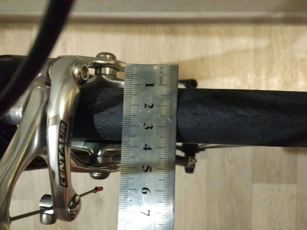

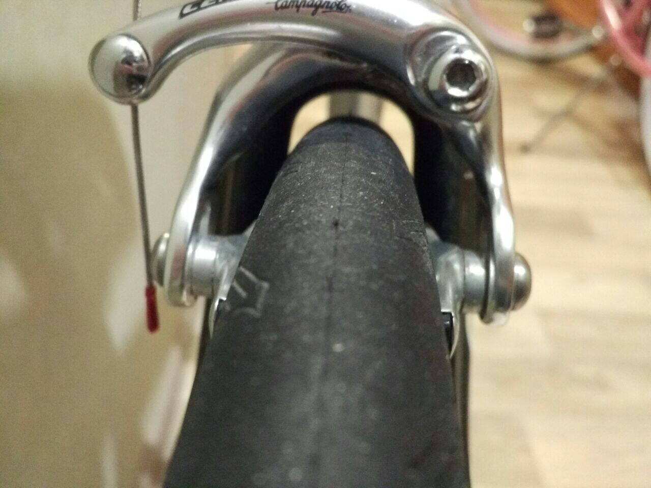

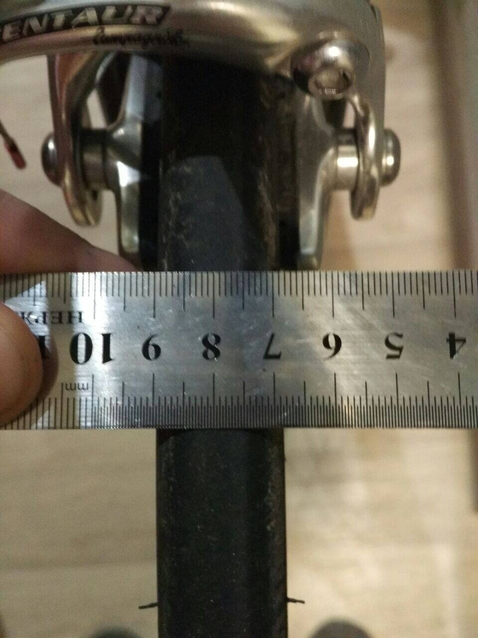

Переобулся!
нет. Зазор в вилке оказался слишком Мал для 28.
Удалось выцепить Continental Ultra Sport 28c за 480грн, в то время как цена без скидки 600
С новой покрышкой колесо стало "тютелька в тютельку" как в вилку, так и в тормоза.
Осталось ждать погоды.
Из минусов - теперь на 200 грамм тяжелее.
Мои пожелания о "протекторе" осуществились весьма слабо. Но покупать городскую рубену за 200грн с полным отсутствием защиты от проколов и весом в 600 грамм, на зато с водоотводом не казалось здравым решением. Тем более учитывая тот факт, что компаунд там будет на несколько порядков хуже
попробую поставить назад

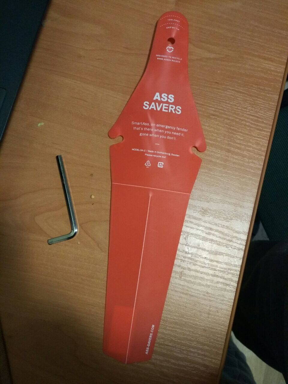

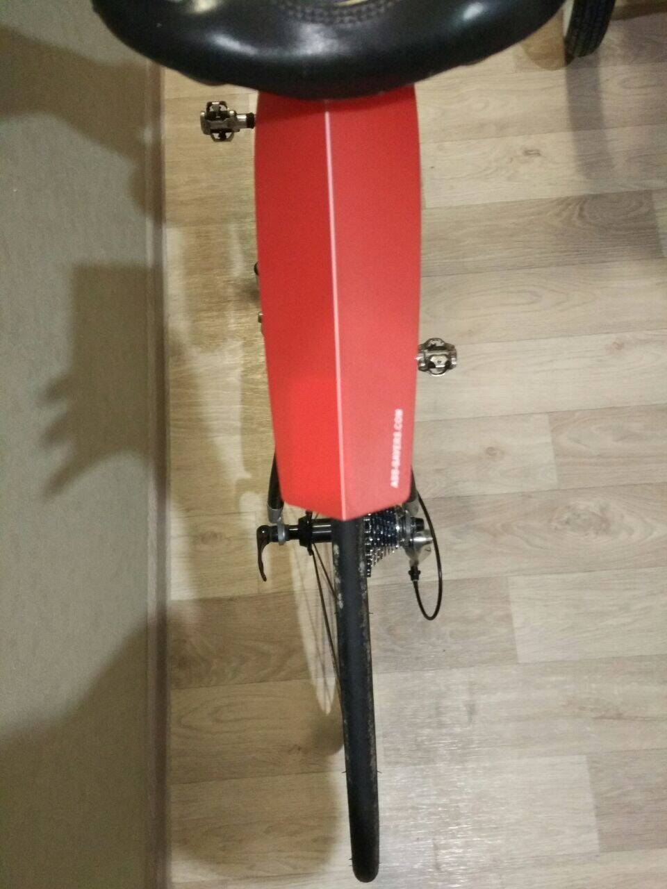

А еще приехала защита для попки
