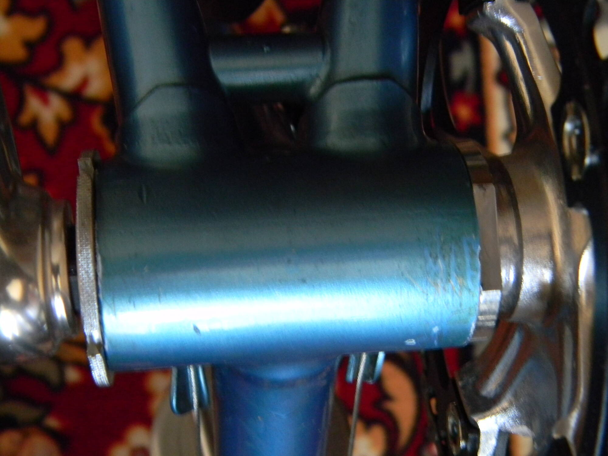

DSCN1819.JPG [ 702.38 КБ | Просмотров: 7307 ]
DSCN1821.JPG [ 726.39 КБ | Просмотров: 7307 ]
DSCN1815.JPG [ 753.7 КБ | Просмотров: 7307 ]
DSCN1814.JPG [ 756.66 КБ | Просмотров: 7307 ]
Здесь живёт каретка с чашками от Макса. Вал - 103 мм; чейнлайн - 44 мм; обе резьбы - М35 правые; чашки - нерж.; зазоры между нижними перьями и и внутренними поверхностями шатунов - 17 мм.
