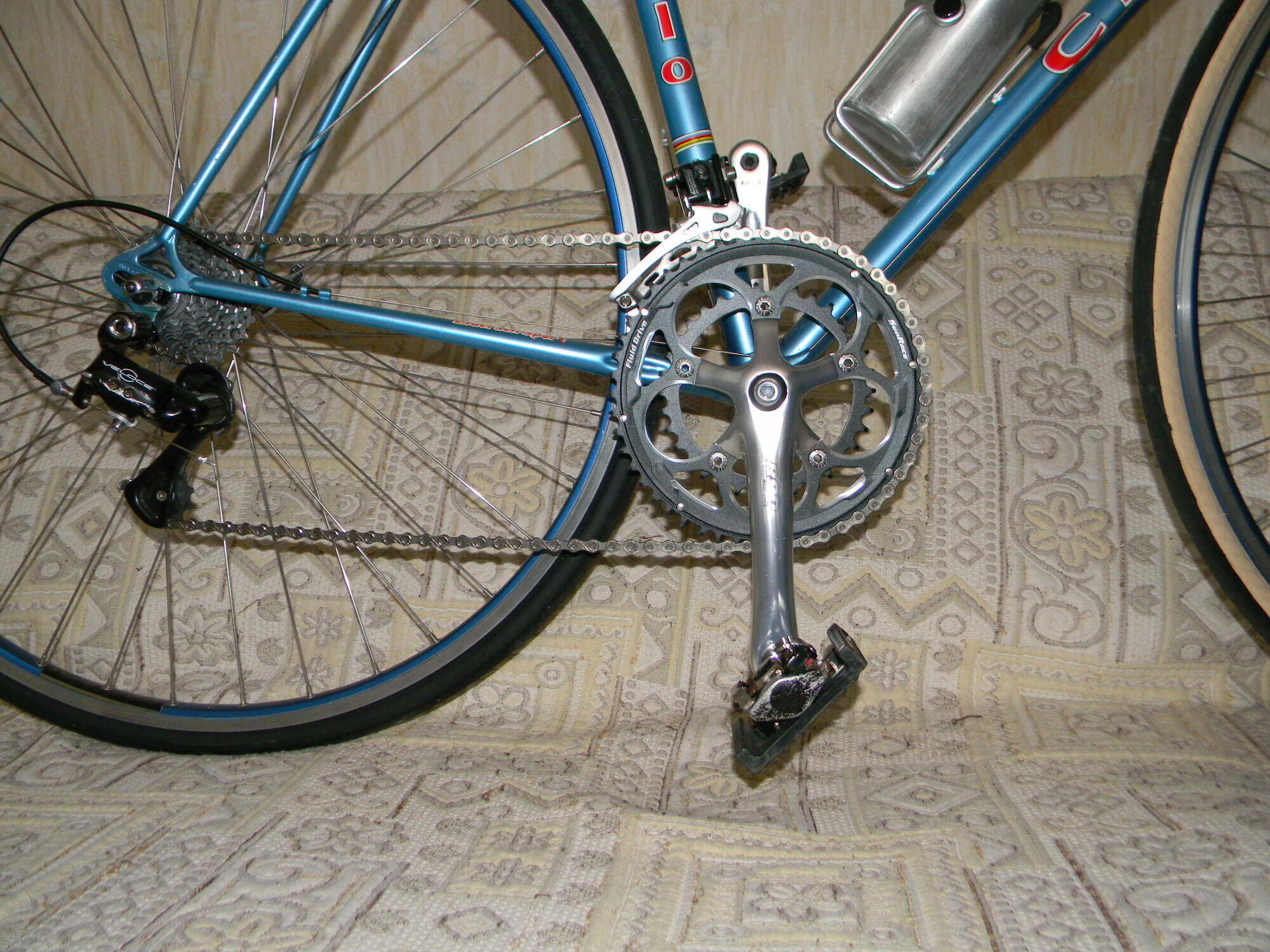

Здесь живёт каретка с чашками от Макса. Вал - 103 мм; чейнлайн - 44 мм; обе резьбы - М35 правые; чашки - нерж.; зазоры между нижними перьями и и внутренними поверхностями шатунов - 17 мм.
солнце на спицах, синева над головой...
