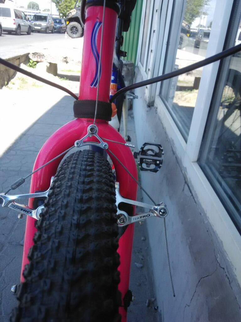

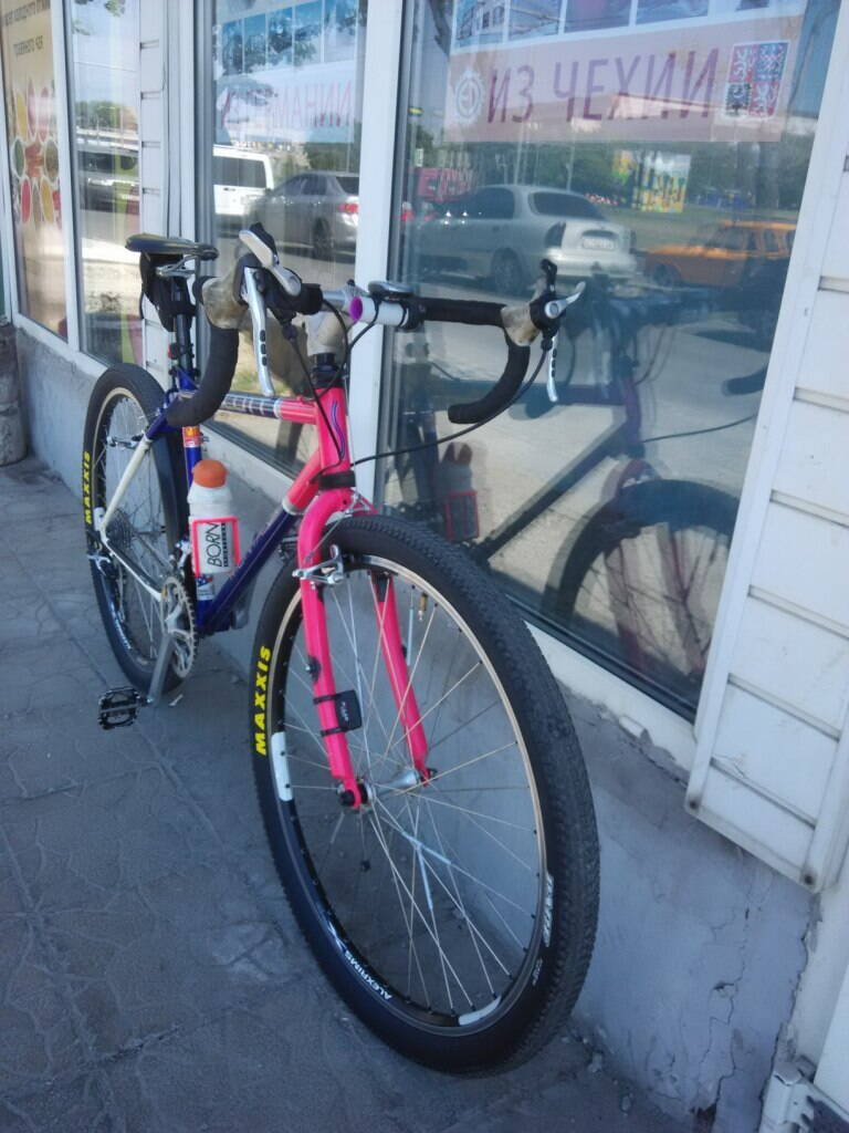

Поставил Maxxis Pace 27,5х2.10 . Ляс наконец то покатил так как я и хотел от него. Стал гораздо мягче и комфортнее, более того на своем тренировочном участке -22.8км, на этих покрышках удалось держать среднюю 22.5км\ч .
А на швальбе средняя было 20.5 км.Тренируюсь вечером -когда ветер стихает. Кроме прочего теперь трещины дорожного полотна и люки ощущаются совсем слабо. Ляс обрел какую то бодрость, на нем хочется ехать. Стенка на 26 км ч пропала.
Хочу выбраться подальше, посмотреть как покажет себя теперь. Все таки город хорошо, но "загород" прояснит конструкцию лучше.

Комментарий к файлу: магнит каденса сделал из магнита тормозного калипера, закрепил на ось педали

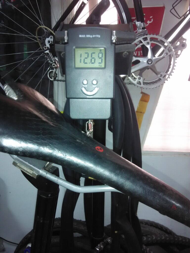

Комментарий к файлу: Вес получился таким, без фляги и подсидельной сумки.
