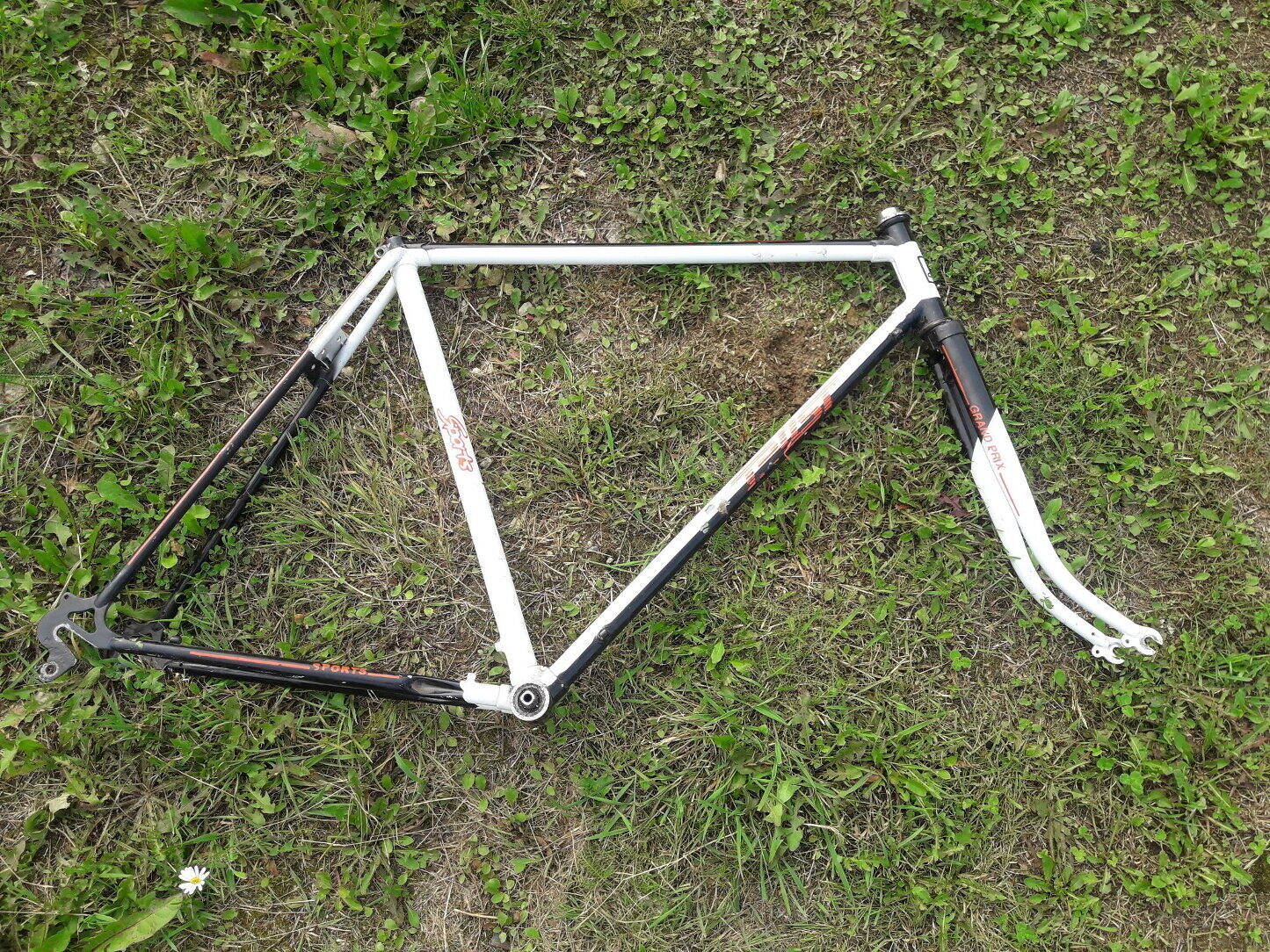

Короткая рама СШ слишком короткая для туринга, КМК. Если на багажник повесить "штаны" - мне кажется будет мешать при езде.
Впрочем, есть у меня в запасе вот такой фреймсет:
IMG_0004.JPG [ 958.18 КБ | Просмотров: 4209 ]
Какие-то вандалы сдали СШ на металлолом - пришлось спасать. Быстрый осмотр показал, что с рамой порядок. Дома с удивлением обнаружил, что рама то ли не катанная, то ли катанная совсем немного, судя по тормозным колодкам
IMG_0006.JPG [ 201.89 КБ | Просмотров: 4209 ]
на них еще облой остался.
Рама, похоже 89-го года:
IMG_0005.JPG [ 292.15 КБ | Просмотров: 4209 ]

winhex писал(а):
обнаружил, что рама то ли не катанная, то ли катанная совсем немного...
Такова судьба многих СШ в союзе.
После прокола трубки, велосипеды простаивали, т.к. купить новую трубку было невозможно.
Кто-то менял колёса на туристовские, которых тоже не так просто было найти.
А сейчас эпоха горников. Старые рамы выбрасывают, чтобы освободить место.
В основном, старые рамы бывают нужны как память.
Но если на них ездили месяц-два, то и памяти особой они не оставляли.
