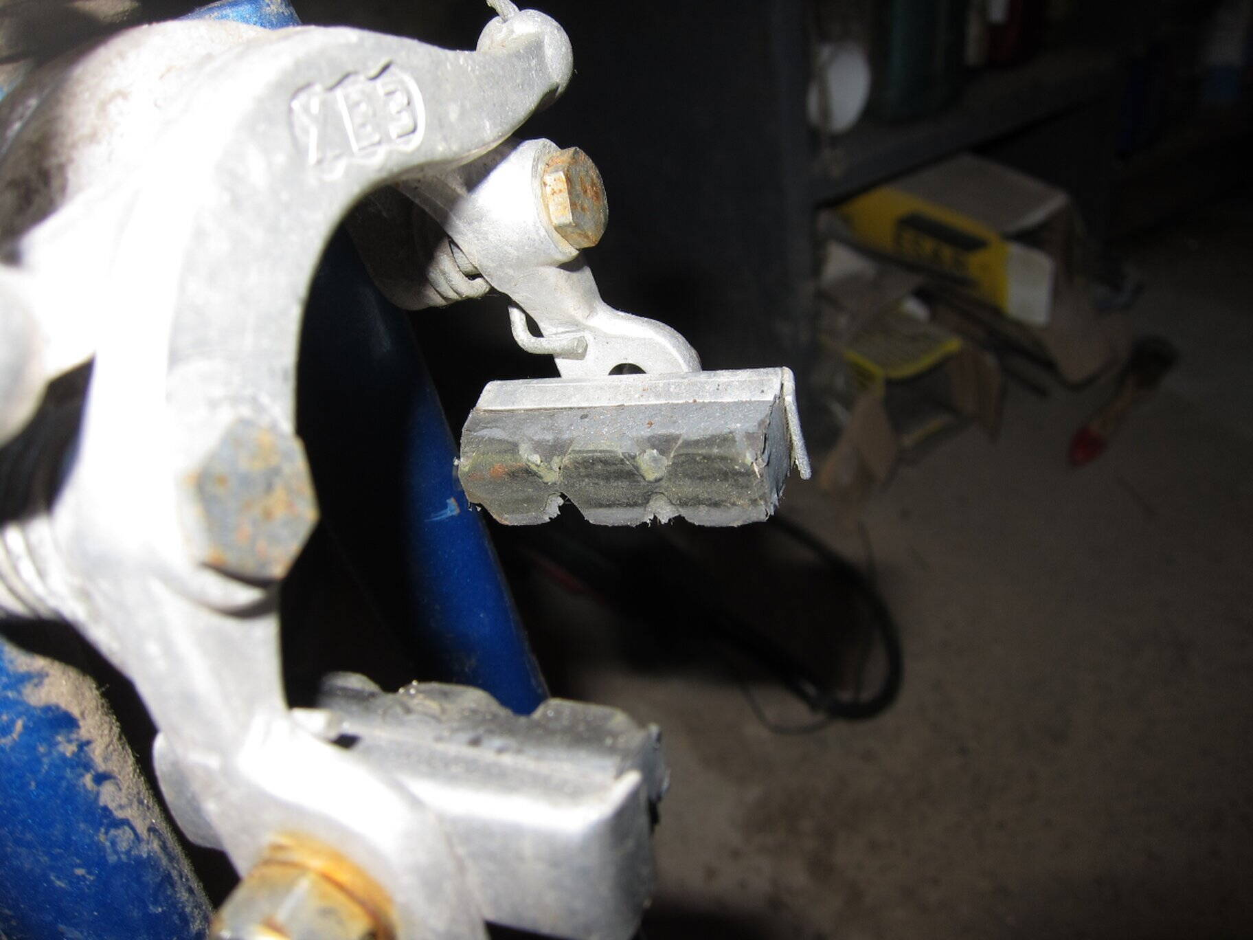

Какие-то вандалы сдали СШ на металлолом - пришлось спасать. Быстрый осмотр показал, что с рамой порядок. Дома с удивлением обнаружил, что рама то ли не катанная, то ли катанная совсем немного, судя по тормозным колодкам
IMG_0006.JPG [ 201.89 КБ | Просмотров: 4213 ]
на них еще облой остался.
