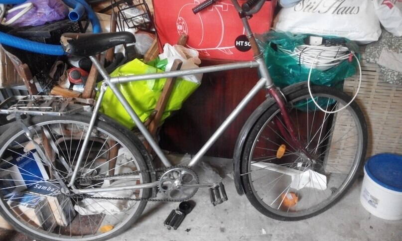

В разговоре с другом узнал что у него есть старая украина которую думают сдать на свалку. После оказалось что это Аист 84года состояние так себе но жить можно.
Хотел что-то типа фикса но увидев его понял что стоит слегка доработать и оставить его в покое.
Комментарий к файлу: Вот такой мне достался Аист=)
8RO58krkaLY.jpg [ 108.96 КБ | Просмотров: 3639 ]
Были переспицованы колеса и покрашены, поменяна задняя втулку, седло и грипсы, заварены дырки в раме, вставлена каретка под квадрат и все покрашено порошком.
Бюджет проекта грн 500максимум.
