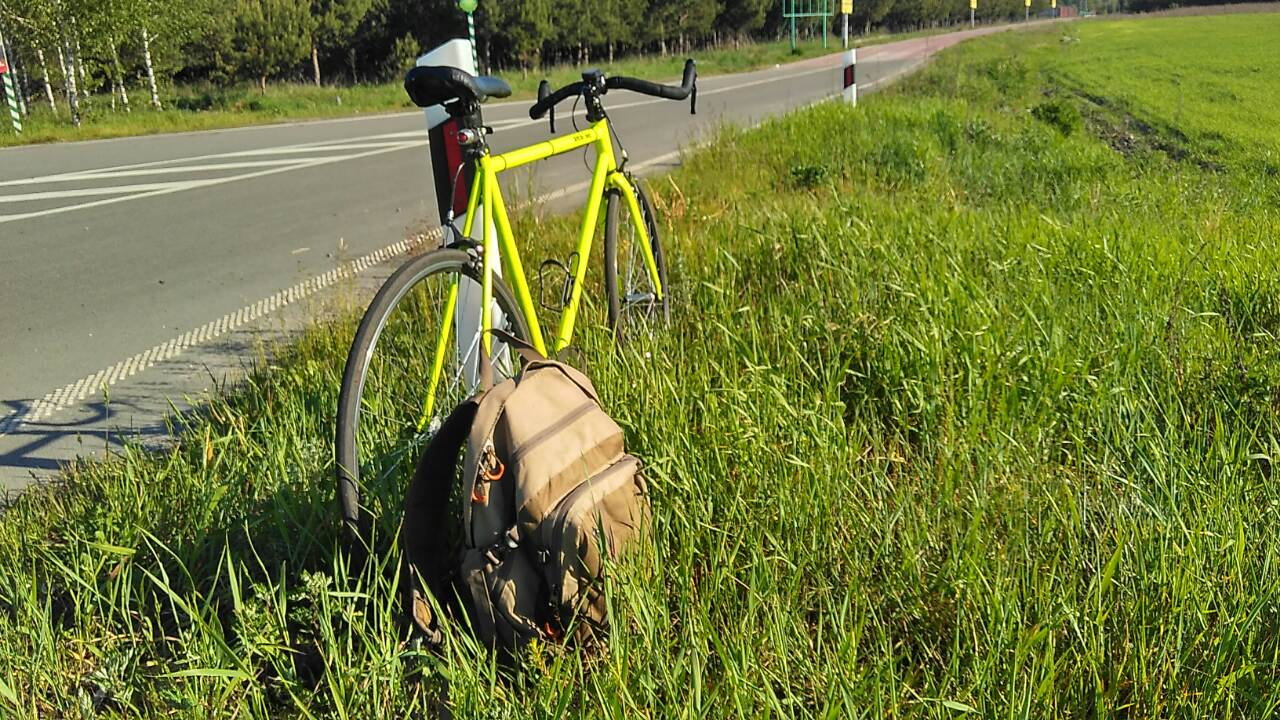

Купил я бюджетных комплектующих и собрал себе салатового коня который был основным года 3.
Вначале был баран, в последний сезон его владения поставил булхорн
1212уу2mage.jpg [ 236.71 КБ | Просмотров: 3782 ]
IMG_20180628_1354630.jpg [ 148.06 КБ | Просмотров: 3782 ]
Потом я захотел дальняков и понял что пора прощатся с салатовым, переднюю звезду вырезал друг из титана сзади фривил соотношение 52/16, подъемы доставляли некие сложности моей ноге и я решил хочу передачи!

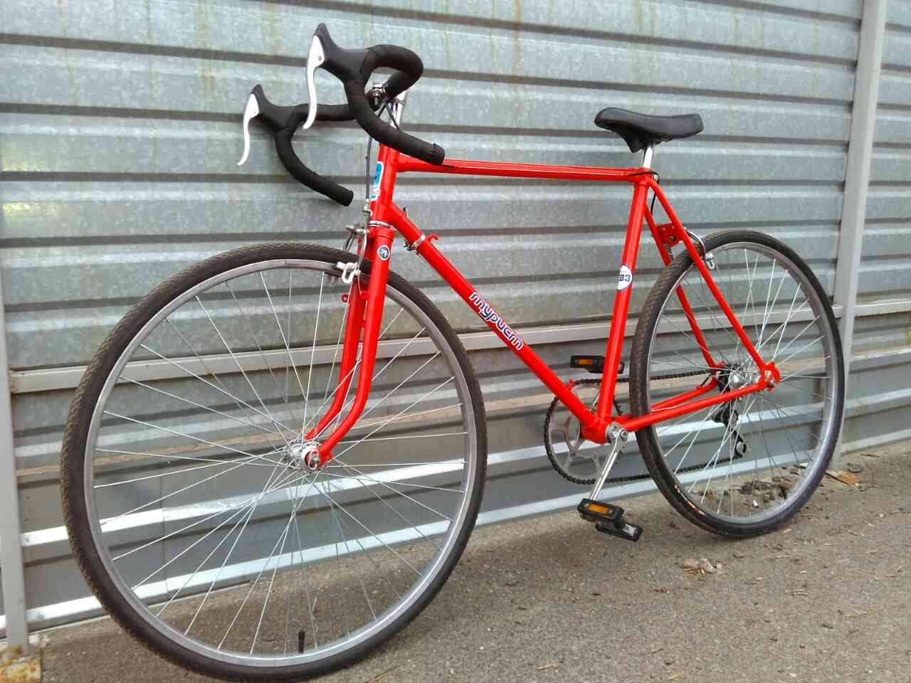

Также был паралельно салатовому турист купленый за 450грн и приведен немного до ума.
Случайно нашел на ОЛХ, не смог отказаться от покупки, выезжал пару раз и успешно продал!
45г7н547image.jpg [ 180.19 КБ | Просмотров: 3781 ]
Колеса восьмерили втулки невидали смазки наверно с веремен производства=)
Но рама была ровной, наверно первый Турист что я видел с ровной рамой=)
Вышло вот так
8kjEctwsceA.jpg [ 198.5 КБ | Просмотров: 3781 ]
88Q94cUeQW8.jpg [ 99.21 КБ | Просмотров: 3781 ]
Была поменяна задняя резина, руль,тормозные ручка, подшипники везде, новые спицы, покраска(порошок) и поклеены деколи.
Бюджет вышел около 1300грн.

Интересный у вас путь. Но вот почему на салатовом синглспиде передача 52 : 16 = 3,25? Это значит, что на каденсе 90 получается уже 37 км/ч. Такая передача - чрезвычайно тяжелая для "дальняков". То, что с похожим соотношением звезд ездят фиксеры, - это их проблемы, не надо на них смотреть. Фиксеры живут в городе, ездят в трафике, там от машин всегда сильный попутный ветер. А у вас еще и сумка с грузом.
Даже у трековых спринтеров, катающихся на 200, 500 и 1000 метров, передачи всего лишь чуть тяжелее, чем у вас. Вот, скажем, рекордсмен мира и многократный олимпийский чемпион Крис Хой. Он выжимал ногами на разы 631 кг, не считая тренера сверху (в зале кончились "блины").
И передача у него для рекордов была 50/14.
50 : 14 = 3,57
Это на идеально гладком треке, где нет подъемов, а гонка длится минуту. Для ваших условий (Киев с окрестностями) даже Крис Хой поставил бы себе передачу максимум 52/18.

В своей предыдущей реплике я хотел спросить: почему вы не попробовали просто подобрать соотношение удобнее, чем 52/16? Или 25-мм резина так надоела, что на фиксовой раме совсем ездить перехотелось?
 Заголовок сообщения: Re: История моих велосипедов
СообщениеДобавлено: 23.12.2018 00:57
Сообщения: 15
Зарегистрирован:21.12.2018
andr писал(а):
_MO_ писал(а):
Салатовый был продан именно по той причине что сложно на подъемы взбератся
Изначально было 44/16 (первый сезон откатал) но по ровной дороге меня такое не устраивало и решил гулять так гулять :D
Надоела резина, желание ехать 30-35км по ровной поверхности и забираться на крутые подъемы победило. Ну и конечно повлияло что я чаще стал выбираться за город и вел перестал быть только городским, захотелось велотуризма :tourist:
