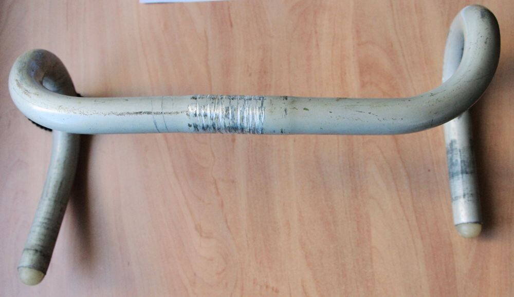

Продолжаю разборку...
Фото:
1. Брак производства или последствие эксплуатации????
2. Разобрал! Вроде больше поломок, погнутостей или кап износа не обноружено. Это меря на глаз ( так как в задней оси к примеру было всего только 6 шариков).
Не сколько интересных фот:
3. Тормоза с надписями Харьков ( а не ХВЗ).
4. Крепление переднего переклюка (форма скобы похоже на форму скобы переключателя скоростей)
Прошу совета:
5. Стыдно признатся но не когда не снимал с рамы эти элементы. Силой не брал (так как не знаю они просто в пресованы или на резбе). Как они снимаются?
План работ:
Всё отмыть, вычистить от ржавчины. Все детали которые были никелированы, подготовить и никелировать по новой, те что храмированы тоже самое. Алюминию придать нужный цвет полируя. Раму пескаструить (перед этим заказав в мастерской подобрать радной цвет краски), грунтавать, красить. Единственная загвоздка в наклейках, их то не сохранить, наверное придётся обратится в рекламную фирму и показав им реальные, заказать новые, естесвенно соблюдая цвет и маштаб.
О ходе работ буду сообщать, но сразу хочу признатся что процес будет долгий. Во дворе лето, в голове ветер...
