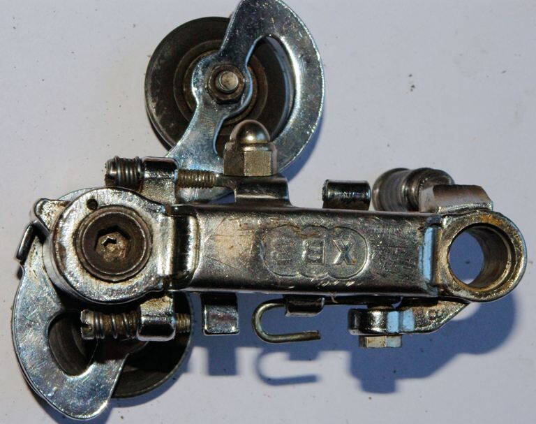

1. Переклюк
2. Упор для тормозного тросика (не разу таких не видел)
Извините уж, что в таком виде. Сегодня решил не чистить, не разбирать и не прикасатся к велу.
Комментарий к файлу: Переклюк

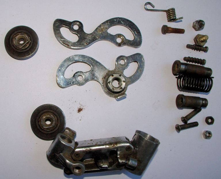

1. Разобрал зад. переклюк.
2,3.Что надо делать чтоб так погнуть детали?
4. Естественный результат при таком отношении.

Продолжаю разборку...
Фото:
1. Брак производства или последствие эксплуатации????

Окраску с наклейками, я считаю, лучше оставить, она же настоящая, заводская, а не новодел в стиле "ретро". Отреставрировать можно, например красками для моделей, они бывают разнейших цветов. Лаком потом покрыть осторожно, чтобы краску не разъел.
А переклюк задний - не родной, не соответствует остальной обвеске, такие вроде в 1976 стали делать.

Буду признателен если кто либо предоставит фото переклюка какой должен был быть.
Вот именно по 74-му году затрудняюсь сказать, возможно, что этот и есть родной:
В 75-м точно были такие, а где-то с 78-го пошли такие же, но с длинной рамкой. А именно в 73-м и мож в 74-м была ещё 1 разновидность "старого", наподобие вот этого, но другая форма рамки

моя рама в точности такая же, только цвет был оранжевый. наклейки и переклюк те же, 73 г.в.
сейчас стоит в паре с шимановскими индексными нарамными манетками и отлично работает.
такие переклюки на туристах ставили, на стартах я таких в оригинале не видел
