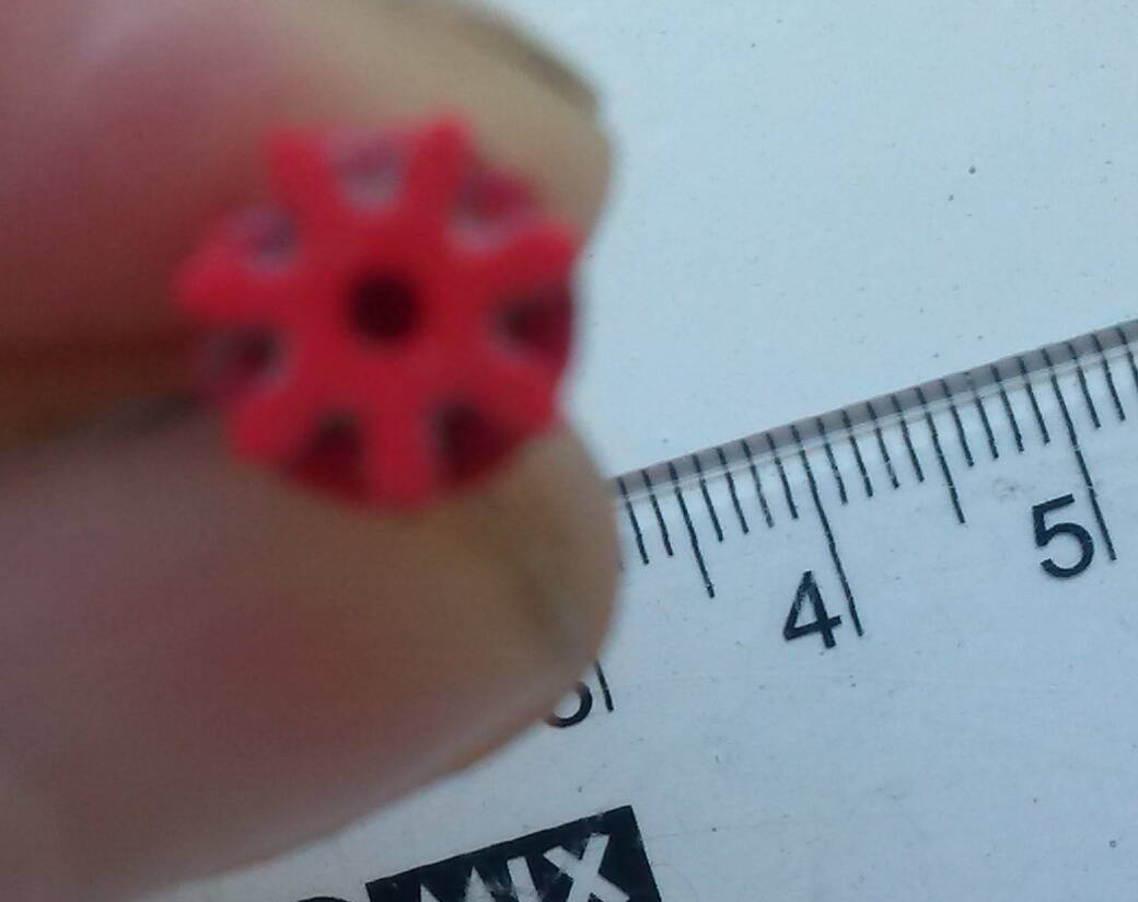

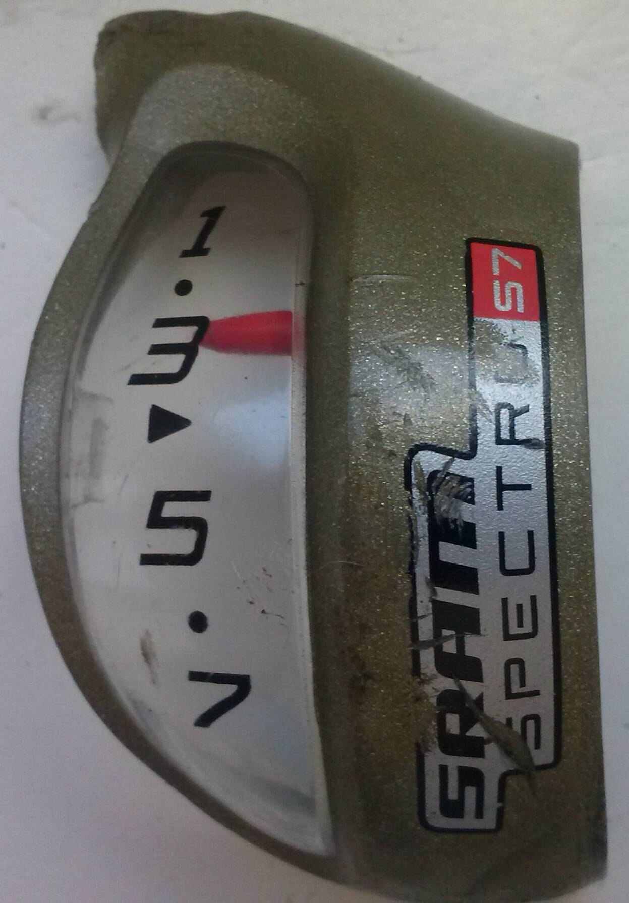

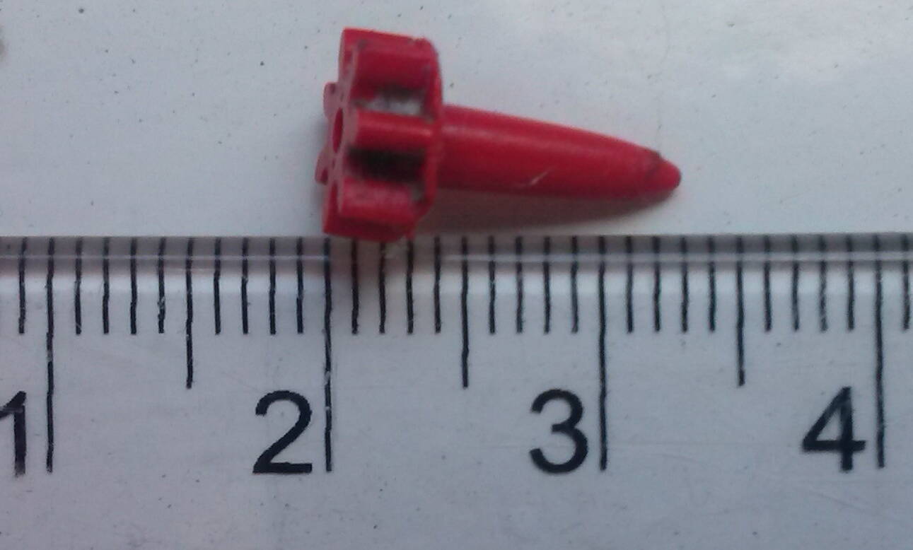

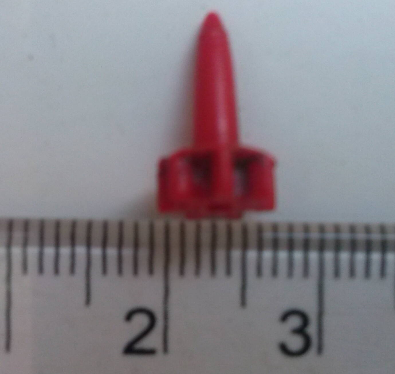

Кто-то в теме отписывался, что видел конструкцию переключателя этой втулки. Есть вопрос.
В доставшейся по дешевке втулке утеряна стрелка-указатель текущей передачи. Хотел бы попробовать изготовить самому, но как она выглядела? Поиск картинок в Google ничего не дал. Везде фотографии только в сборе.
Угол поворота стрелки в ~2 раза меньше угла поворота самого шифтера. Т.е. по идее эта стрелка посажена на ось шестеренки, которая вращается зубчатой рейкой на втулке трещетки. Т.е. её линейное перемещение редуцируется. Но это только догадка.

Можливо, чимось поможе:

СообщениеДобавлено: 27.07.2017 10:32
Сообщения: 8
Город: Гданьск
Зарегистрирован:18.06.2015
drunia, Спасибо большое! Уникальные фотографии. :good:
Выходит я правильно конструкцию предугадал: подвижная рейка, неподвижная и стрелка-указатель как шестерня между ними.
Увы, сам я такое не сделаю. :sad:
