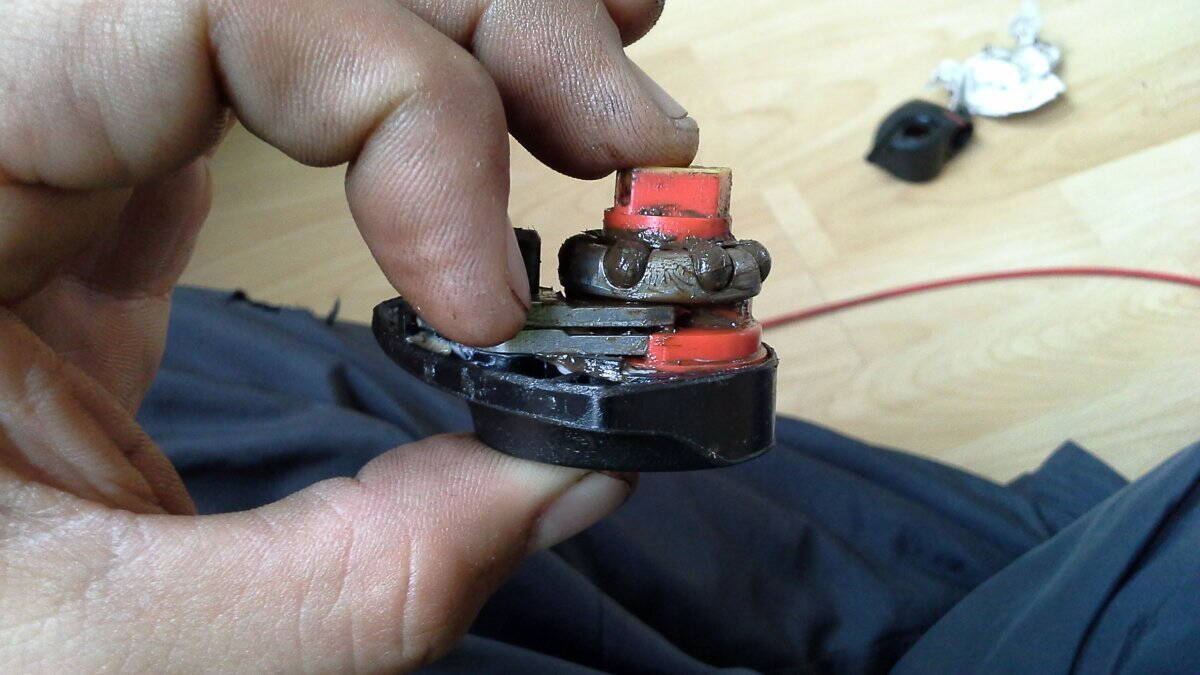

ПОЛОЖЕНИЯ ТРУБКИ И ШТОКА НА РАЗНЫХ ПЕРЕДАЧАХ
SramS7Schaltschema.jpg [ 18.73 КБ | Просмотров: 8116 ]
srams7clickbox.jpg [ 109.24 КБ | Просмотров: 8114 ]
20141021_123620.jpg [ 114.21 КБ | Просмотров: 8114 ]
aHR0cHM6Ly9mc3RhdGljMS5tdGItbmV3cy5kZS9pbWcvcGhvdG9zLzYvOS8yLzEvNi9fL29yaWdpbmFsL1AxMDEwNzk4LkpQRz8w.JPG
aHR0cHM6Ly9mc3RhdGljMS5tdGItbmV3cy5kZS9pbWcvcGhvdG9zLzYvOS8yLzEvNi9fL29yaWdpbmFsL1AxMDEwNzk4LkpQRz8w.JPG [ 117.23 КБ | Просмотров: 8114 ]
aHR0cHM6Ly9mc3RhdGljMS5tdGItbmV3cy5kZS9pbWcvcGhvdG9zLzYvOS8yLzEvNi9fL29yaWdpbmFsL1AxMDEwNzk5LkpQRz8w.JPG
aHR0cHM6Ly9mc3RhdGljMS5tdGItbmV3cy5kZS9pbWcvcGhvdG9zLzYvOS8yLzEvNi9fL29yaWdpbmFsL1AxMDEwNzk5LkpQRz8w.JPG [ 106.98 КБ | Просмотров: 8114 ]
aHR0cHM6Ly9mc3RhdGljMS5tdGItbmV3cy5kZS9pbWcvcGhvdG9zLzYvOS8yLzEvNi9fL29yaWdpbmFsL1AxMDEwODAyLkpQRz8w.JPG
aHR0cHM6Ly9mc3RhdGljMS5tdGItbmV3cy5kZS9pbWcvcGhvdG9zLzYvOS8yLzEvNi9fL29yaWdpbmFsL1AxMDEwODAyLkpQRz8w.JPG [ 94.02 КБ | Просмотров: 8114 ]

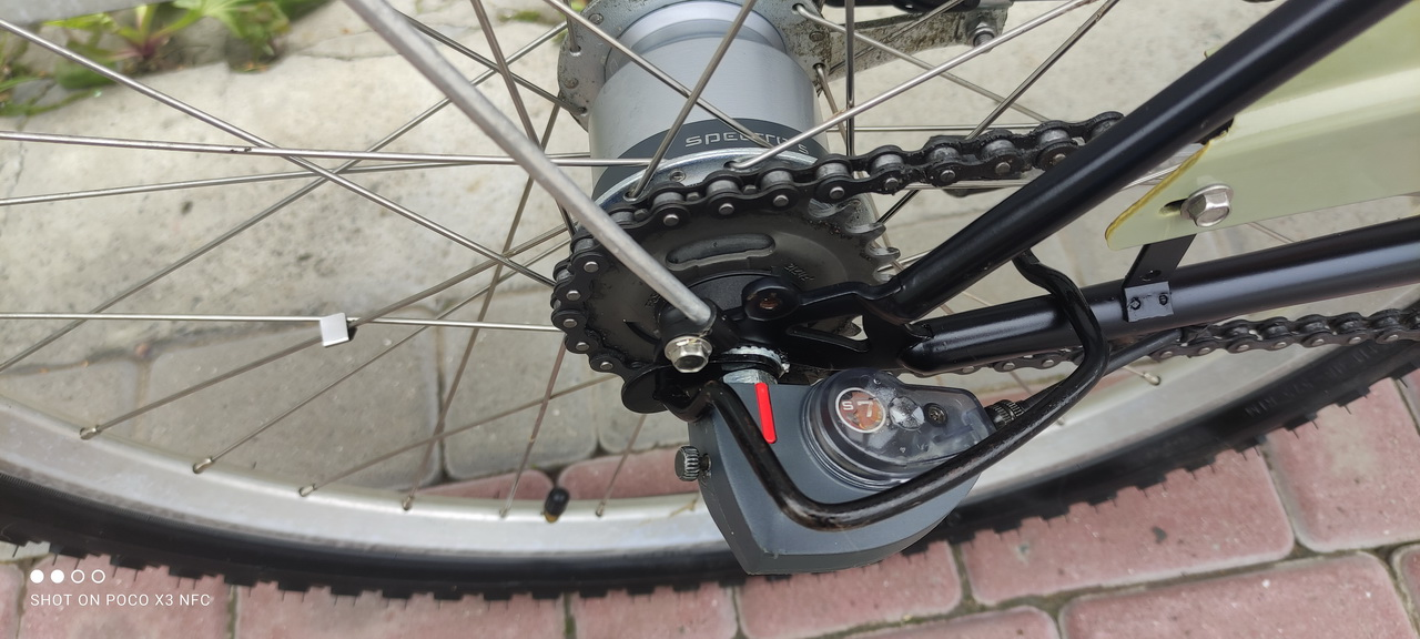

Купив, дуже сподобався передач максимум 3 ,буду розбирати задавати питання.
зображення_2021-08-17_082324.png [ 997.04 КБ | Просмотров: 5887 ]
СообщениеДобавлено: 17.08.2021 15:26
Сообщения: 175
Город: Україна
Зарегистрирован:28.07.2020
Якщо я правильно читав то перед тим як знімати клікбокс то потрібно поставити на 1 передачу чи на передачі уваги незвертати ?
СообщениеДобавлено: 18.08.2021 08:06
Сообщения: 71
Город: Дрогобич
Зарегистрирован:27.09.2015
На 1-й передачі найменша натяжка пружини клік-бокса та пружин в втулці.
При зніманні клік-бокса це не так важливо, але при "одіванні" трохи зменшує зусилля.
