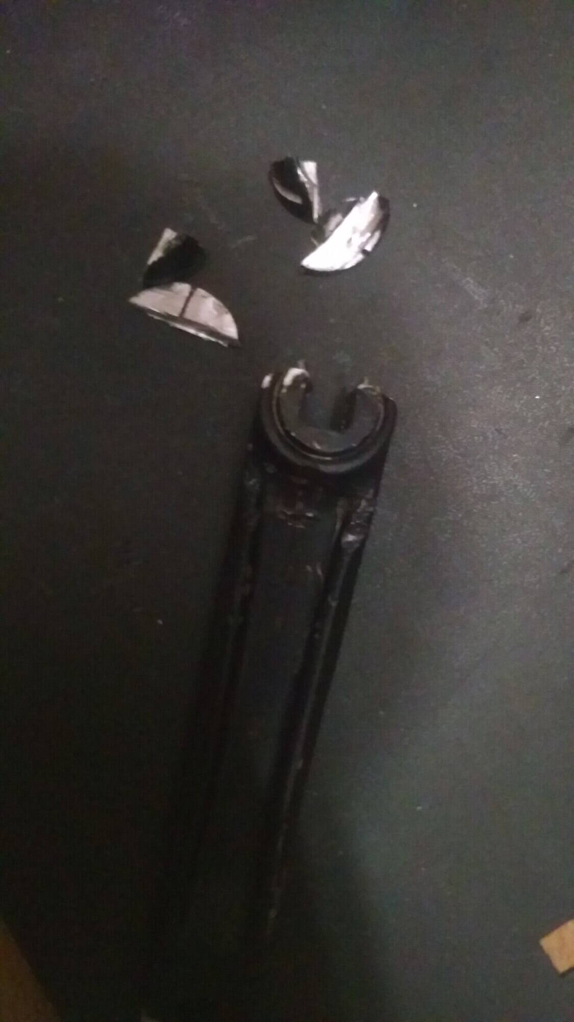

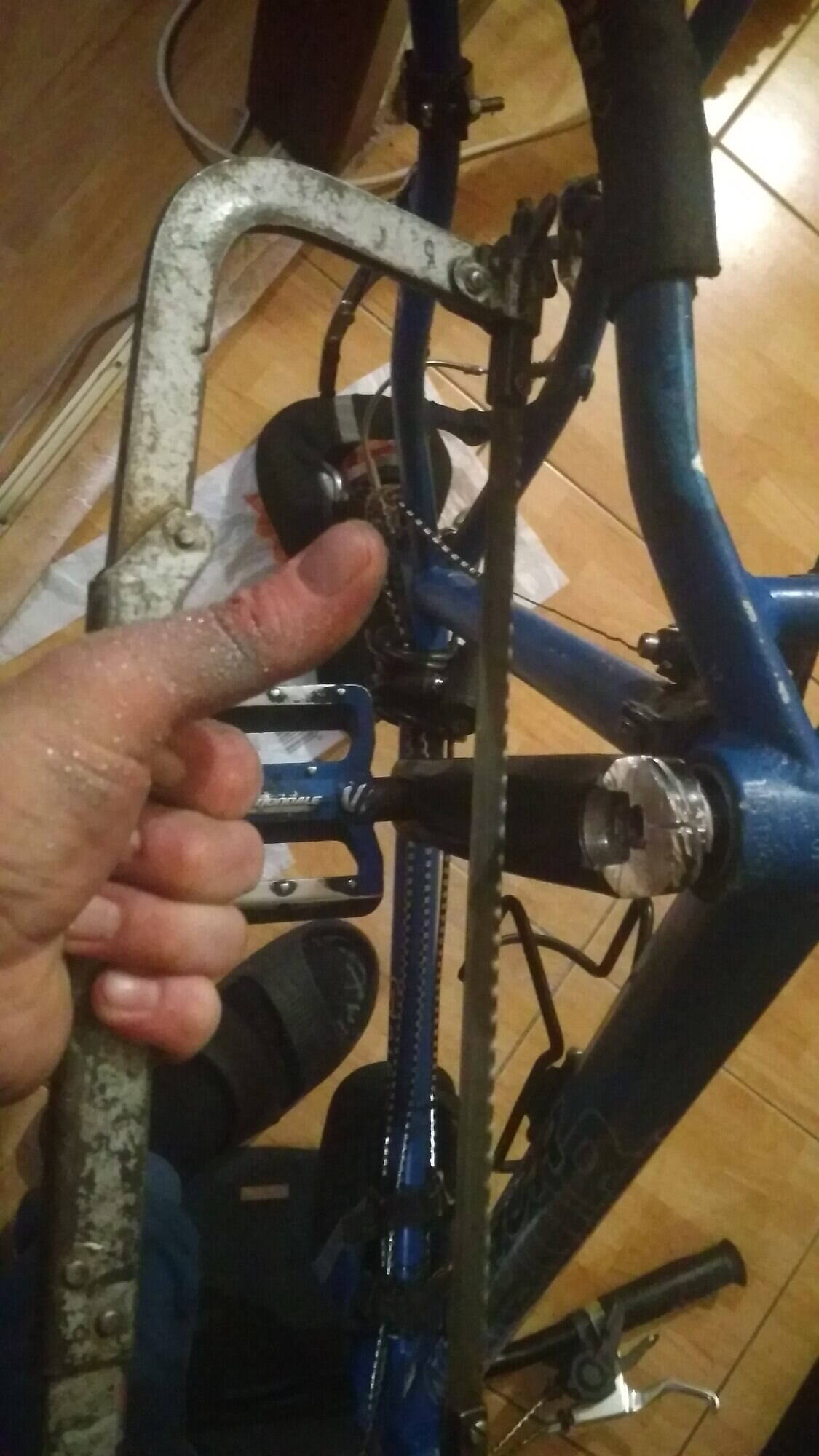

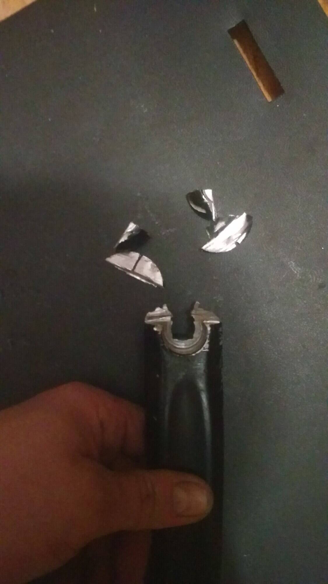

Не знаешь как снять левый шатун со стертой резьбой под сьмник?
Просто спили его ножовкой соседа))

кстати квадрат ножовкой ссср не пилится))
