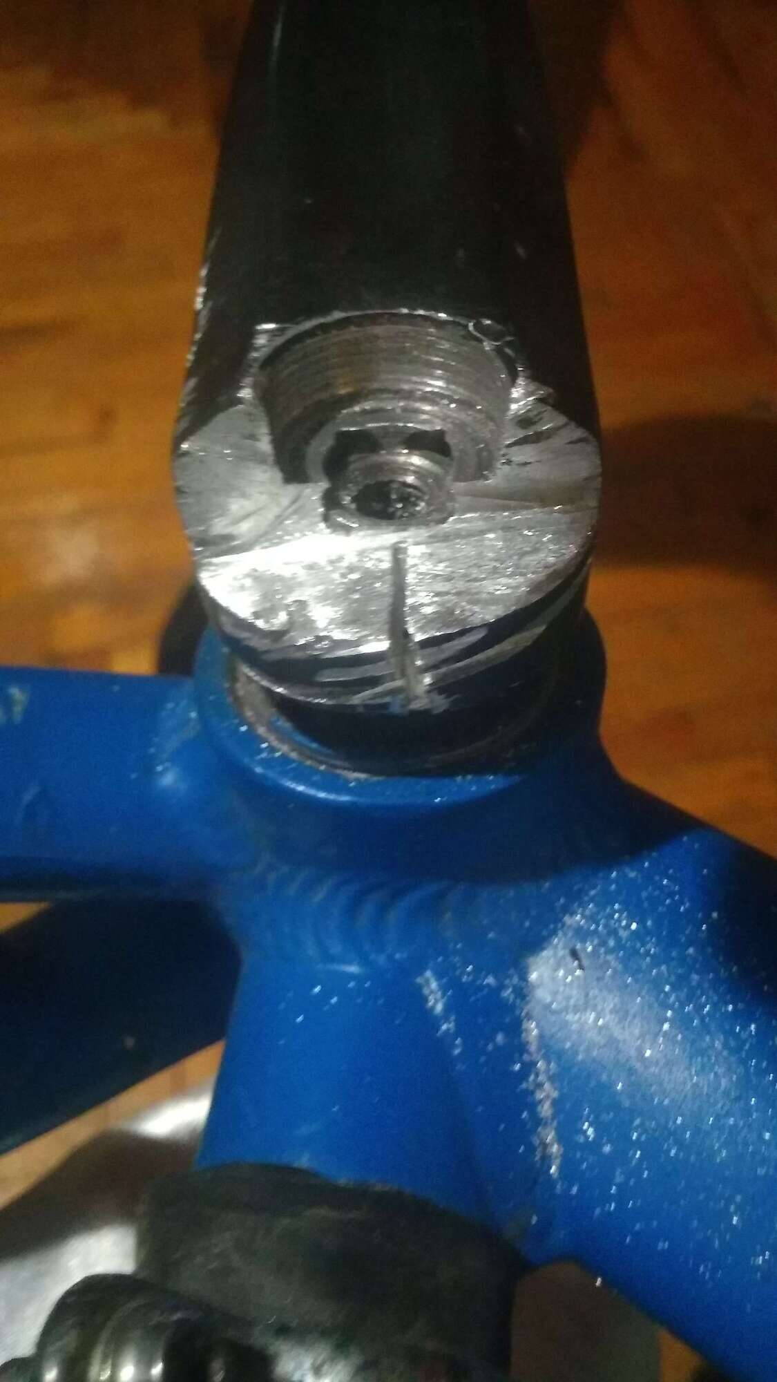

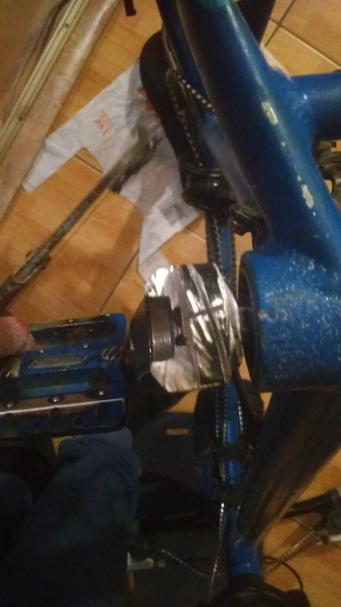

Не знаешь как снять левый шатун со стертой резьбой под сьмник?
Просто спили его ножовкой соседа))
IMG_20211013_203501.jpg [ 867.14 КБ | Просмотров: 2202 ]
IMG_20211013_203506.jpg [ 841.6 КБ | Просмотров: 2202 ]
IMG_20211013_212821.jpg [ 918.88 КБ | Просмотров: 2202 ]
IMG_20211013_212827.jpg [ 798.15 КБ | Просмотров: 2202 ]
IMG_20211013_212829.jpg [ 829.25 КБ | Просмотров: 2202 ]
IMG_20211015_181517.jpg [ 125.3 КБ | Просмотров: 2202 ]
IMG_20211015_181522.jpg [ 281.34 КБ | Просмотров: 2202 ]
IMG_20211015_184005.jpg [ 839.11 КБ | Просмотров: 2202 ]
IMG_20211015_184011.jpg [ 790.38 КБ | Просмотров: 2202 ]
IMG_20211015_184015.jpg [ 770.19 КБ | Просмотров: 2202 ]

:facepalm: ,
ну ну, что с подседелом будет? (риторический вопрос) :-P

а что сним все чики пуки ..уно ретро металл цвета ..уно каллоу

кстати квадрат ножовкой ссср не пилится))

Я использовал длинный болт м8. Использовал его, как направляющую, которая не давала идти на перекосяк сьемнику шатуна.
в шатуне вообще резьба слизалась)

Вялое напоминание в 100500й раз: все контактные поверхности и резьбы мажутся густой смазкой/тредлоком/пастой.
Кто мазал, у тех всё откручивается, вынимается и выпрессовывается без проблем.
Кто не мазал, у тех вечер перестаёт быть томным.
Как то вот один раз поленился, отдал в веломастерскую, а через два года метровым рычагом пришлось откручивать.
