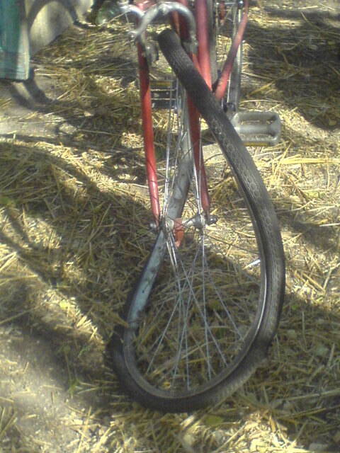

извините ну вот у меня тож "турист" и вот так он выглядел после въезда в машину
DSC01077.jpg [ 106.21 КБ | Просмотров: 10349 ]
Шоссер Magni
 Заголовок сообщения: Re: Турист - восстановление...
СообщениеДобавлено: 15.05.2009 21:29
Сообщения: 2524
Возраст: 58
Зарегистрирован:30.10.2007
С этим Вам надо в тему "Убитое железо".
Трехколесный пароход
а сейчас что с ним? как выглядит? восстановлен?

Сообщения: 73
Город: Шостка
Зарегистрирован:03.05.2009
нет восстанавливаю потихоньку но переднее колесо уже норм =)

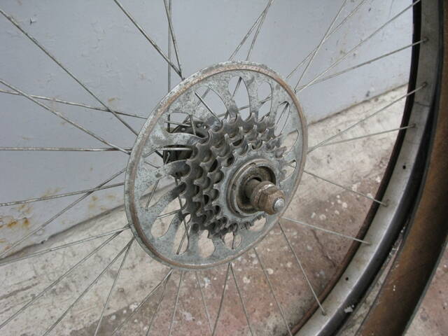

Вторая порция фоток..
При осмотре возник вопрос, можно ли сзади поставить 5 передач? И что имеет смысл сделать при переспицовке заднего колеса, может поставить какую то втулку более прогрессивную или пока оставить как есть?
