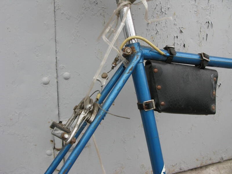

Итак, удалось пофоткать этого самого Туриста.
Состояние конечно не боевое, но и не плачевное. Думаю что, толковый Крокодил из него получится может :smile:
Комментарий к файлу: Турист 84 г.в.
tourist_1.jpg [ 243.72 КБ | Просмотров: 10503 ]
tourist_2.jpg [ 202.35 КБ | Просмотров: 10447 ]
tourist_3.jpg [ 246.46 КБ | Просмотров: 10449 ]
tourist_4.jpg [ 174.56 КБ | Просмотров: 10443 ]
