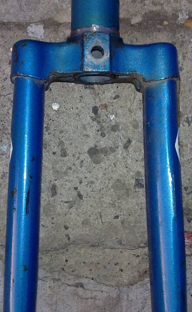

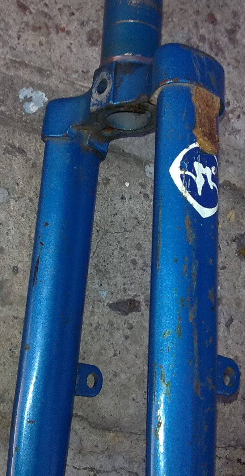

Сегодня, буквально только что, подчистую разобрал раму в предвкушении сборки велосипеда с новым задним колесом.
Удалось разогнуть перья на почти 150 мм, но это до чистового гиба так сказать и до впрямления дропов.
В процессе снятия и осмотра вилки вылез очень неприятный момент, а именно - трещина на правом пере вилки. Придется вилку наверное менять.
Свежие фотки смотрите ниже.

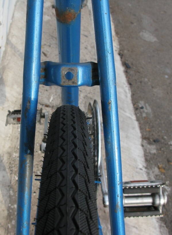

На завтра намечена сборка вела и возможно тестовый выезд.
Не определился пока с покрышками. В стоке на Туристе стоит 622-32, меня интересует можно ли безболезненно поставить более широкую резину (например 37-622 или 40-622). Ну то есть влезет ли нормально 40-я резина в раму Туриста??
да.
если "зонты" в норме ( ну в смысле колёса симметричные :smile: ) - проблем не должно быть.

Нашел резину какую-то DSI модели SRI-79 (28x15/8x13/8(700 x 35c)(37-622)). Внешне вроде бы ничего, натянулась тож неплохо. Камеру использовал Maxxis Welter Weight 700x35/45C. камера если честно какая-то стремная, мне показалось что она чуть большего размера по длине окружности, чем реально нужна, ну вобщем собрал колесо - а там посмотрим.
Сегодня начал по-немногу собирать Крокодила, что получается смотрите на фотках. :smile:

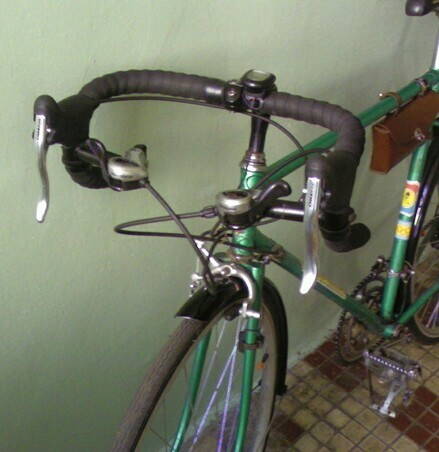

Ну и примерил "барана" родного... В принципе закрадывается мысль оставить барана, но тогда где ж найти шоссейные нарульные индексные шимановские манетки 3/8?? Вот в чем вопрос... Кажется что МТБ-руль+МТБ-манетки+МТБ-вынос обойдеццо дешевле, нежели шоссейные манетки.
Вобщем время еще есть, подумаю... А пока фотка того что имею на сегодня (сорри за качество - фотал телефоном в темноте)

На баран надо ставить дуалы (ИМХО), но они, зараза, дороги. Как вариант сделал в свое время эксперимент, где-то фотка валяется, я ее на сайт выбрасывал ... ага
насколько я понял, это манетки закреленные на МТБ-рожках?
хм... очень интересный вариант, надо продумать, спасибо за идею :smile:
