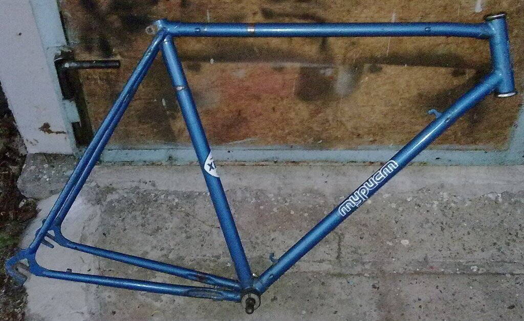

Сегодня, буквально только что, подчистую разобрал раму в предвкушении сборки велосипеда с новым задним колесом.
Удалось разогнуть перья на почти 150 мм, но это до чистового гиба так сказать и до впрямления дропов.
В процессе снятия и осмотра вилки вылез очень неприятный момент, а именно - трещина на правом пере вилки. Придется вилку наверное менять.
Свежие фотки смотрите ниже.
Комментарий к файлу: трещина на вилке
08062009036.jpg [ 161.17 КБ | Просмотров: 5763 ]
08062009038.jpg [ 255.33 КБ | Просмотров: 5767 ]
Комментарий к файлу: почти голая рама "Турист" 84 года вроде бы
08062009039.jpg [ 188.3 КБ | Просмотров: 5758 ]
