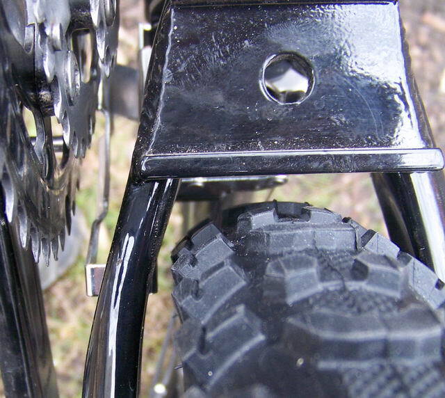

После промеров параметра ось-корона на аммовилках, стоящих в стоке на велосипедах с этой рамой, провиса каретки, а также зазоров с установленной 47мм. резиной, голоса сердца и разума слились в дуэте и напрочь заглушили жабу.
Колебания в сторону!
Вот она - МОЯ ПРЕЛЕСТЬ!
Рама куплена. Обыкновеннейшая рама "Point" от "LeaderFox" из модельного ряда 2009.
Однако, если сравнить - насколько за год изменились "резиновые" зазоры у "Pointa", то несказанное становится очевидным - у ЛидерФокса есть планы на большие колёса.
Какое-то время ушло на перекочевывание запчастей с велосипеда, когда-то, еще в магазине, носившего имя GT Avalanche-1.0 И вот он на колёсах. Да, это действительно Назгул - один из тёмных всадников Повелителя Тьмы.
Детально опишу немного позже, а пока выложу фото, ИМХО - любителям больших колёс они будут более интересны, чем описание комплектующих.
UPD. Сорри, стратил - резина KENDA KLAW XT 29*2.1".
Комментарий к файлу: Зазоры нижнего мостика.
100_1502-gr-resize.jpg [ 50.42 КБ | Просмотров: 4925 ]

т.е. это рама типа под 26" ??? но лезет 29*2.1??
забавно если так .. выйдет быджетный найнер..
мостики брутальные :evil:
Похоже, что я перестарался с художественной частью...
Нет. Рама спроектирована под колеса 28", но это первая из замеченных мною рам от этого производителя, позволяющая установить найнерскую резину.

А какая реальная ширина резины,в мм? Ведь есть еще 1,9 этой же модели - значит почти в любой гибрид она встанет, так получается...
Как она (резина) катит? По внешнему виду кажется, что не особо :D
Ширина по телу покрышки - 51.5мм., по шипам 53.5мм.

vovan писал(а):
А вот и нет :wink: . Тот же производитель, только рама Paradox.
Парадокс
Поинт
Вертел в руках обе рамы. Разницы не нашел. Вызванный на помощь механик, иронично показал на разницу в названии. И всё. Хотя, - пути Создателя неисповедимы. А значит, поменяться фотографиями перьев не помешает.
ЗЫ. Не такая обезьянка и тяжелая. После обрезания около 1100гр. ТопГан, вроде как 800гр. затягивает?
ЗЗЫ. Что касается жесткости, то Поинт намного мягче в каретке (видно как работают нижние перья), чем GT Ava1.0, но и по заднице не лупит, а это уже приятно.
