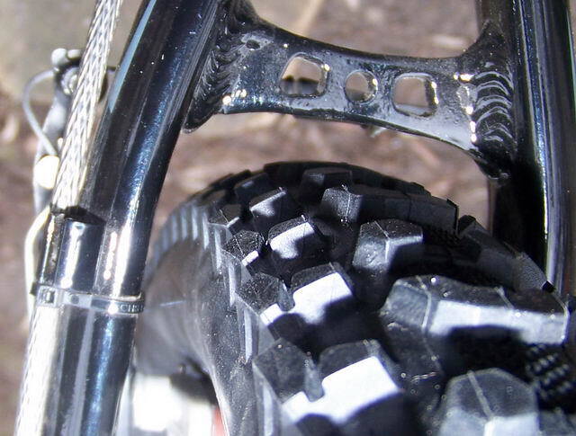

После промеров параметра ось-корона на аммовилках, стоящих в стоке на велосипедах с этой рамой, провиса каретки, а также зазоров с установленной 47мм. резиной, голоса сердца и разума слились в дуэте и напрочь заглушили жабу.
Колебания в сторону!
Вот она - МОЯ ПРЕЛЕСТЬ!
Рама куплена. Обыкновеннейшая рама "Point" от "LeaderFox" из модельного ряда 2009.
Однако, если сравнить - насколько за год изменились "резиновые" зазоры у "Pointa", то несказанное становится очевидным - у ЛидерФокса есть планы на большие колёса.
Какое-то время ушло на перекочевывание запчастей с велосипеда, когда-то, еще в магазине, носившего имя GT Avalanche-1.0 И вот он на колёсах. Да, это действительно Назгул - один из тёмных всадников Повелителя Тьмы.
Детально опишу немного позже, а пока выложу фото, ИМХО - любителям больших колёс они будут более интересны, чем описание комплектующих.
UPD. Сорри, стратил - резина KENDA KLAW XT 29*2.1".
Комментарий к файлу: Зазоры нижнего мостика.
100_1502-gr-resize.jpg [ 50.42 КБ | Просмотров: 4917 ]
100_1499-gr-resize.jpg [ 79.24 КБ | Просмотров: 4916 ]
100_1498-gr-resize.jpg [ 96.28 КБ | Просмотров: 4916 ]
Комментарий к файлу: Зазоры у верхнего мостика.
100_1505-gr-resize.jpg [ 69.99 КБ | Просмотров: 4916 ]
100_1504-gr-resize.jpg [ 67.03 КБ | Просмотров: 4916 ]
100_1503-gr-resize.jpg [ 63.1 КБ | Просмотров: 4916 ]
100_1496-gr-resize.jpg [ 82.23 КБ | Просмотров: 4916 ]

Zamuka писал(а):
т.е. это рама типа под 26" ??? но лезет 29*2.1??
забавно если так .. выйдет быджетный найнер..
Похоже, что я перестарался с художественной частью...
Нет. Рама спроектирована под колеса 28", но это первая из замеченных мною рам от этого производителя, позволяющая установить найнерскую резину.

Kotofey писал(а):
А какая реальная ширина резины,в мм?
Ширина по телу покрышки - 51.5мм., по шипам 53.5мм.
