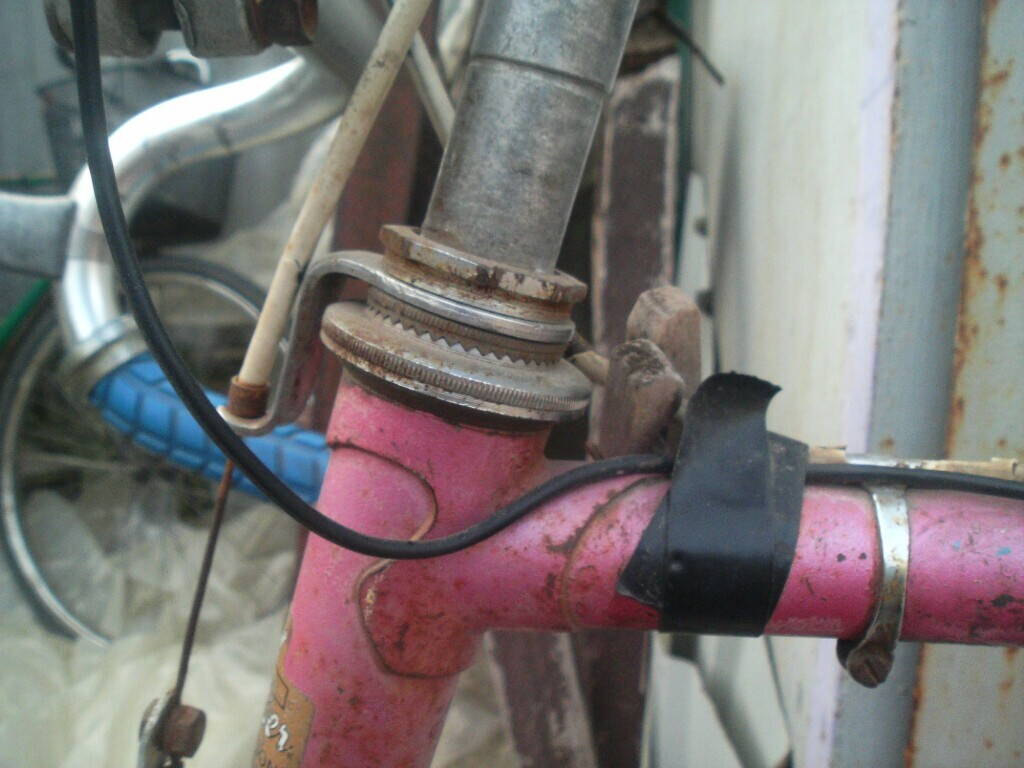

Подвернулся ещё один шоссер.. французский.. в нэте толком информации не нашёл, но наткнулся на высказывания, что велосипеды Mercier превосходного качества и насколько я понял некоторые из них паяли серебром. Кто что знает о таких машинах ? помогите сложить цену данному аппарату.
А так же кидаю фото своего чемпиона.

Что, никто не сталкивался с такими шоссейниками ?

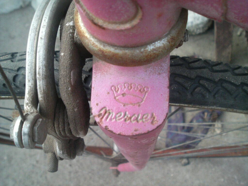

Вчера во время вечерней поездки моя старушка в буквальном смысле этого слова начала "разваливатся" на части.. на вилке лопнуло перо.. есть ли смысл заваривать в этом месте? долго ли откатаюсь на заваренном пере ? либо лучше сменить вилку ?

заварить там вряд ли получится.
в принципе такое ремонтируется, но нужен мастер, деталь, оборудование, расходные материалы.
если менять вилку, то на что? - серийная там толком не станет - нужна доделка.
фирменная потребует рукотворчества.
остается искать аналогичную.
