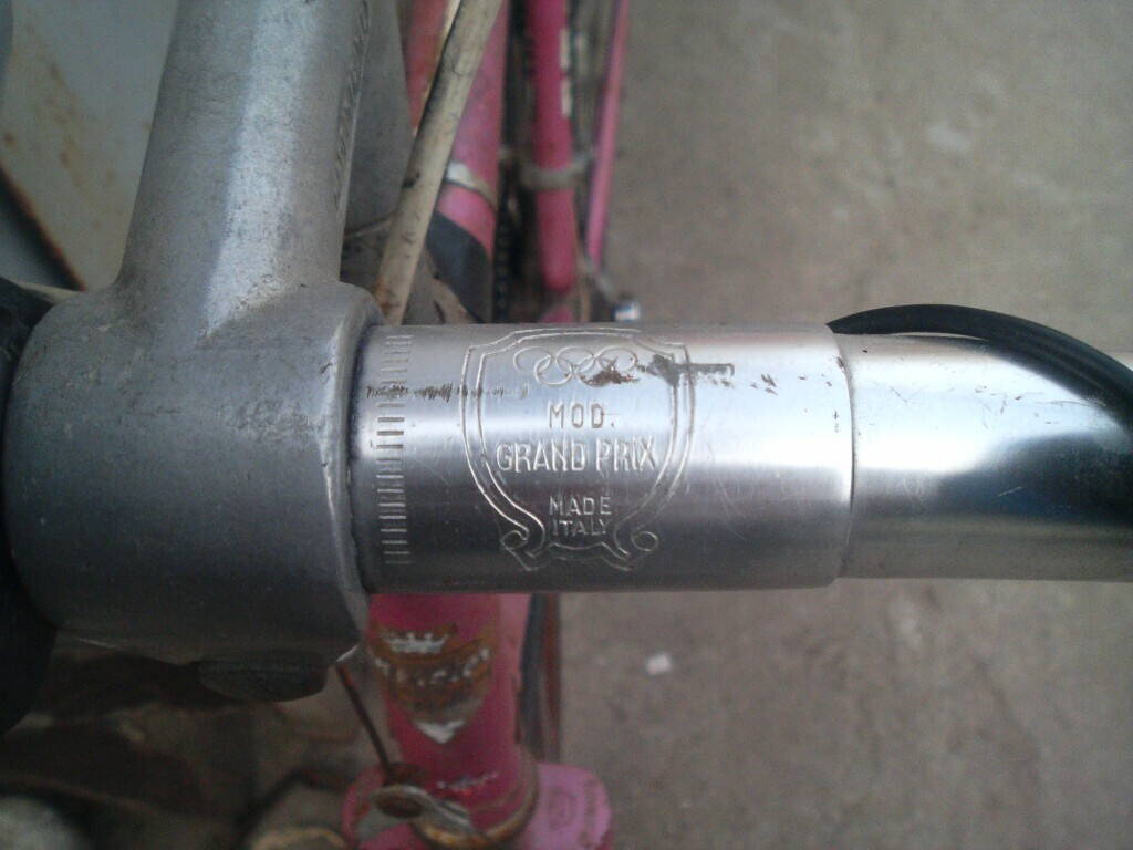

вот фотка молоблока ..
сейчас крепление тросика в МТБ положении.. так как тот шоссейник, для которого я их модифицировал - устал.. я их обратно для МТБ переделал
в ручке видно отверстие для шоссе..
1. заклепку \ ось крепежной загогулины для тросика высверлил
2. за неимением заклепки на ее место поставил обрезаный шуруп - его кончик залудил активным флюсом и после установки олово расклепал
в природе есть моноблоки, в которых можно переставлять крепление тросика .. стоит пластиковая заглушка-перевертыш.. оливио чтоль.. модель не помню .. видел фото
