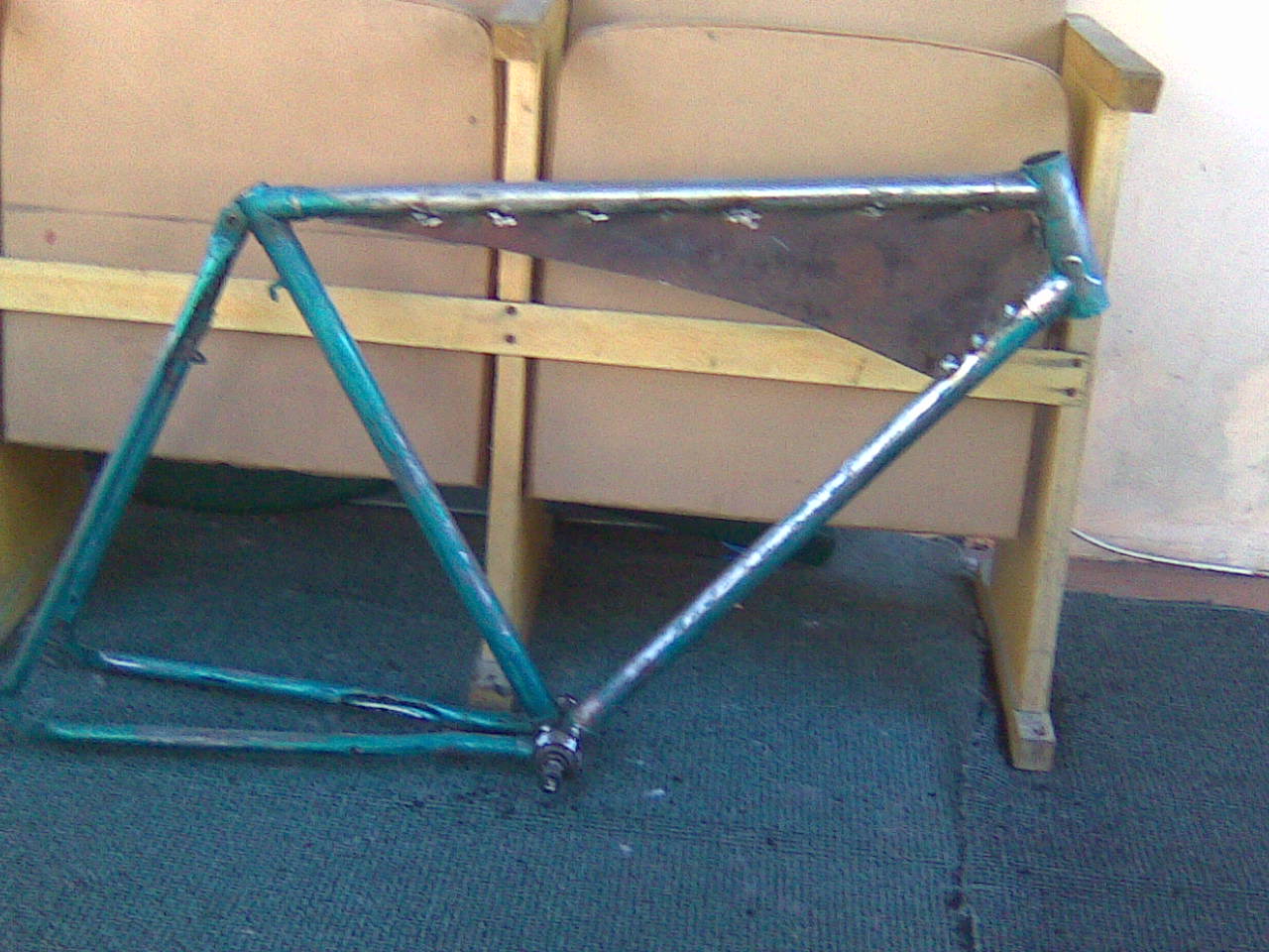

Купил шатуны,но есть проблема не до конца садится правый шатун,тоесть перекос цепи получается.Если вообще стандартная длинна от центра каретки до звезды или нет?Каретка самая короткая которую нашел.

Вварил перемычку и каретку
Фото0235.jpg [ 175.42 КБ | Просмотров: 4814 ]
