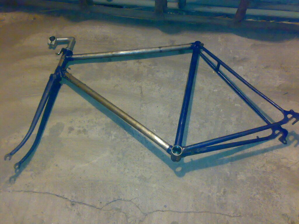

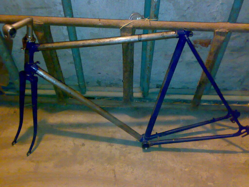

вот и я решил вступить в ряды крокодиловодов :oops:
неспешно собираю крокодила на основе ХВЗ Спорт 70г.в.
на данный момент имеется:
рама, вилка- Спорт
вынос- дюралька СШ
колеса- ноунейм китай
и еще небольшая кучка разного барахлишка :)
в процессе создания буду выкладывать новые фото и отчеты :roll:
Фото029.jpg [ 123.89 КБ | Просмотров: 3774 ]
Фото030.jpg [ 126.36 КБ | Просмотров: 3774 ]
Фото031.jpg [ 165.07 КБ | Просмотров: 3774 ]
Фото032.jpg [ 109.03 КБ | Просмотров: 3774 ]
Фото033.jpg [ 121.26 КБ | Просмотров: 3774 ]
Фото034.jpg [ 113.96 КБ | Просмотров: 3774 ]

вес, грамм:
рама ~2400
вилка ~650
-колеса (без резины и трещетки):
переднее ~900
заднее ~1000
размеры, мм:
база- 1035
подседельная труба (от центра каретки до края)- 560
верхняя труба (от центра рулевой до центра подседельной)- 600
нижняя труба (от центра рулевой до центра каретки)- 630
рулевая труба- 132
нижние перья (от центра каретки до задней оси)- 445
перья вилки (от оси до верхнего края коронки)- 385

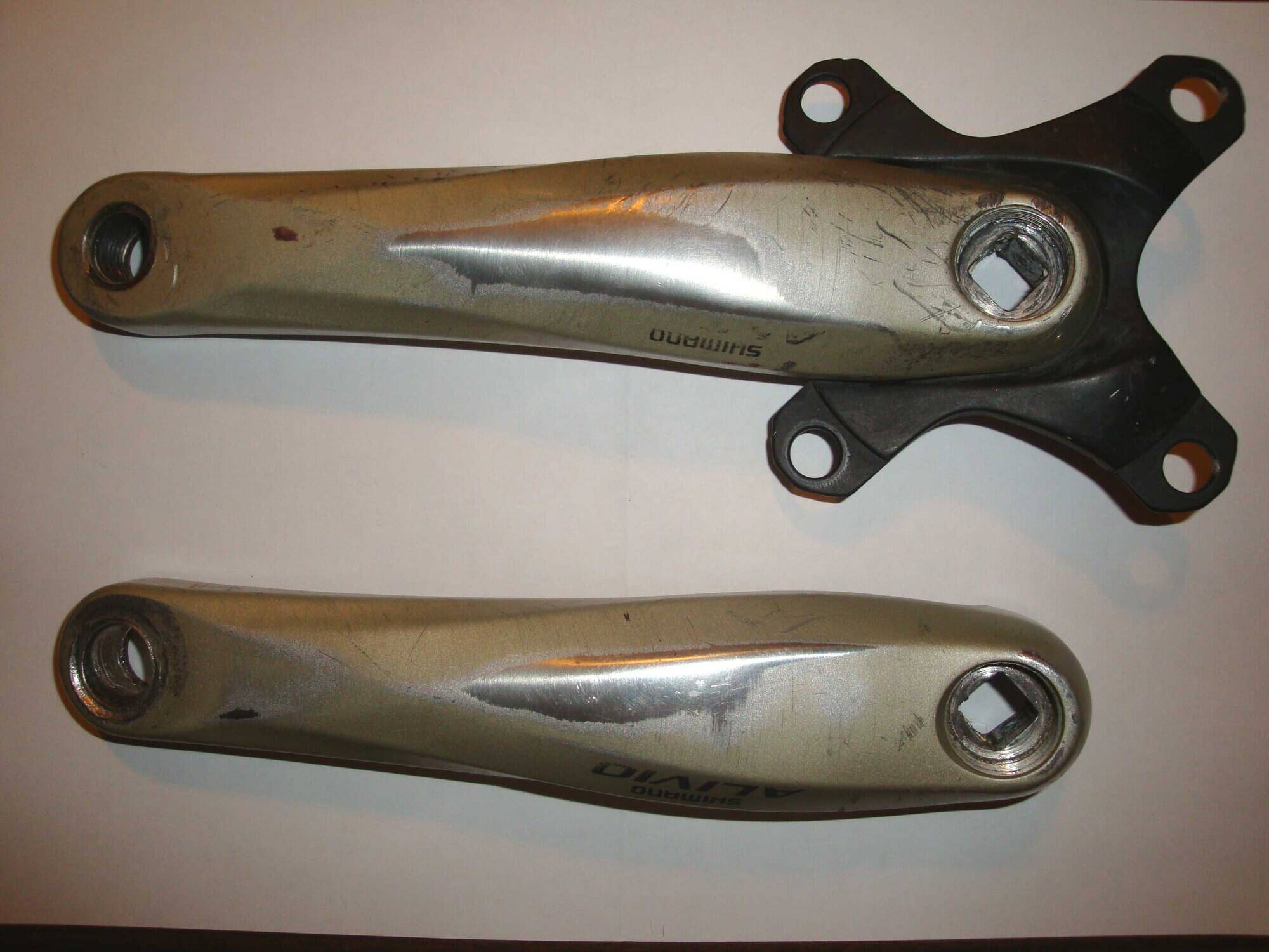

купил шатуны Shimano Alivio (спасибо Антохе!)
в левом сорвана резьба под педаль, буду точить и ставить втулочку.
на подходе планетарочка Simano 3CC :roll:
