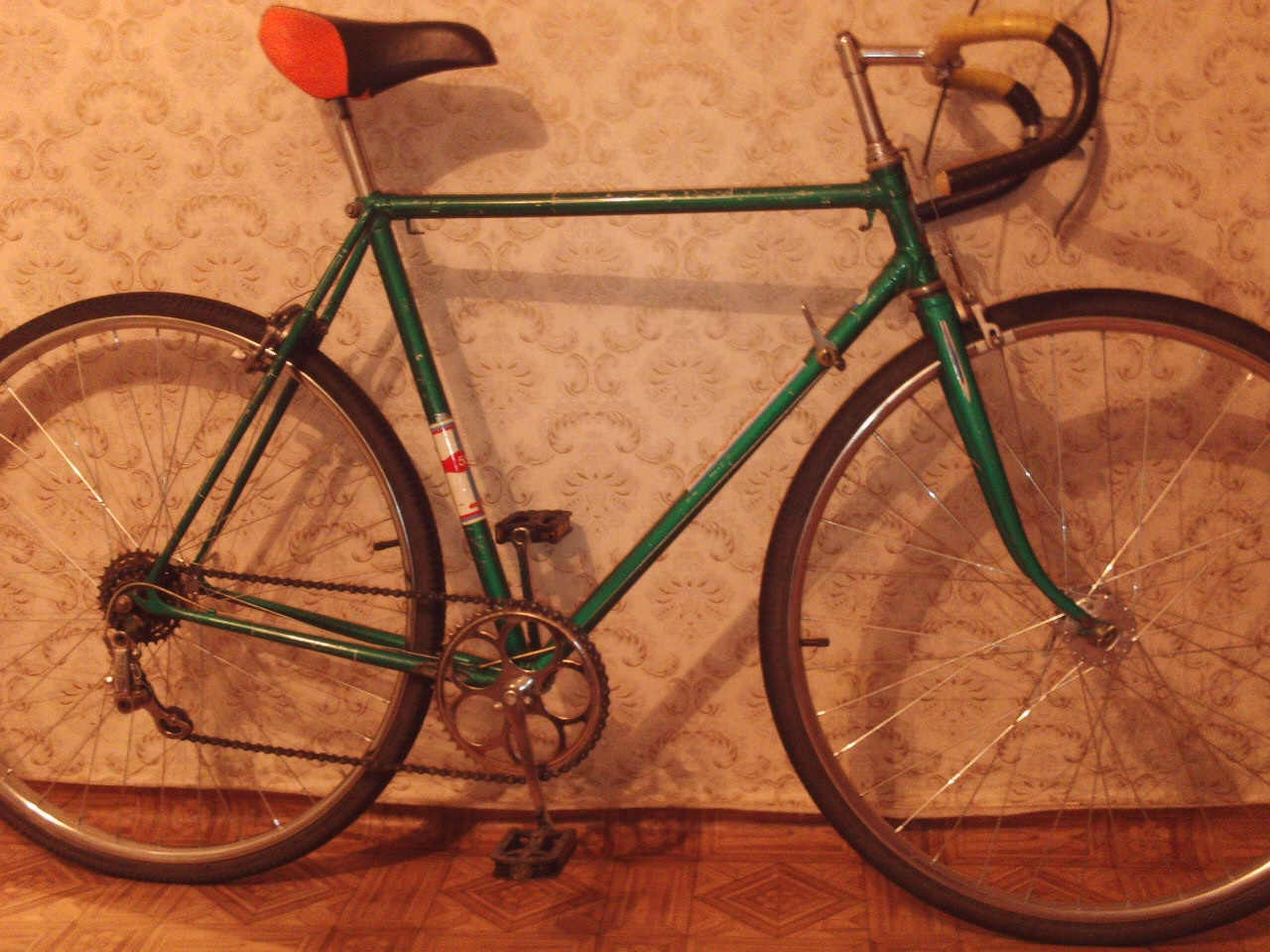

Комментарий к файлу: В-555 (1973г.в.)
PHOT0016.JPG [ 130.63 КБ | Просмотров: 3175 ]

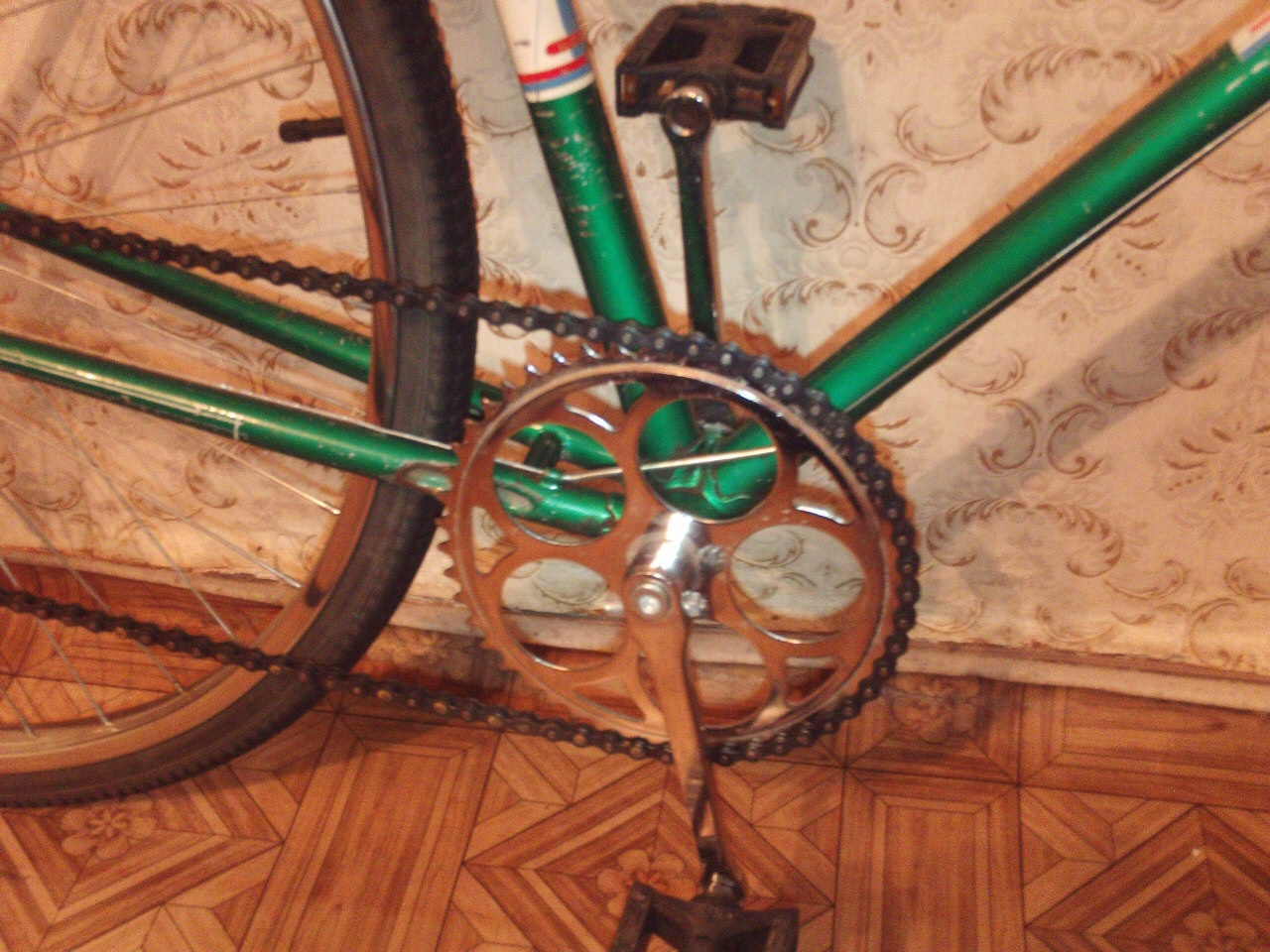

Комментарий к файлу: Переднее колесо (пр-во Китай) на базе втулки "Старт-Шоссе" 1973 года выпуска.
PHOT0010.JPG [ 103.03 КБ | Просмотров: 3175 ]
PHOT0014.JPG [ 105.98 КБ | Просмотров: 3175 ]
Комментарий к файлу: Передняя ведущая звёзда (пр-во Китай), внешне очень напоминает отечественную от велосипеда "Урал".

В гараже у отца нашёл покрышки российского производства 15-летней давности в отличном состоянии, их и установил.
PHOT0004.JPG [ 130.79 КБ | Просмотров: 3175 ]

Я как бы не большой знаток советских велокомпонентов, но осмелюсь спросить:
цепь часом не коротковата?
 Заголовок сообщения: Re: ХВЗ "Старт-Шоссе" В-555 (1971г.в.)
СообщениеДобавлено: 02.12.2010 22:15
Сообщения: 326
Город: Казахстан, г.Рудный
Зарегистрирован:22.10.2010
На самом деле цепь (пр-во Китай, в магазине именуется как "для Урала") короче на четыре звена, пока что оставлю так как есть, потом верну на место "родную", после многочисленных переустановок задних зубчаток и передних звёзд, пришлось её снять из-за несоответствия шага звена цепи и зуба ведущей звёздочки (оригинальная - "Урал"), происходил наскок друг на друга. К новой китайско-ураловской звёздочке родная цепь подходит, уже примерил.
Девиз законопослушного водителя: лучше быть в шесть часов дома чем пол шестого в морге.
СообщениеДобавлено: 02.12.2010 23:39
Сообщения: 2399
Город: Рига
Зарегистрирован:14.06.2010
Могу с абсолютной уверенностью сказать, что наскок цепи происходит не из-за шага, а из-за толщины: узкая цепь не налезает на толстую звезду.

На зеленом Старте переднее колесо заспицовано чуть неверно.
Спица, выходящая снаружи фланца (ее головка внутри, получается), на перекрещении должна идти под низ.
обратите внимание на стартовские колеса на фото чуть повыше.
Трудно, но разглядеть можно. :wink:
СообщениеДобавлено: 03.12.2010 18:23
Сообщения: 326
Спасибо Вам, впредь буду повнимательнее, отсутствие опыта сказывается.

Шаг цепи производства СССР , что для спортивного вела , что для родной Украины одинаковый отличается только толщина звена
СообщениеДобавлено: 03.12.2010 18:43
Сообщения: 326
Цепь я сразу поставил широкую, а слетала потому что зубья у прежней "ураловской" звёздочки уже были почти треугольные, цепь оттягивалась в сторону на высоту зуба, это уже капитальный износ, хотя создавалось впечатление что звено и зуб имеют несовпадение по совместимости.
