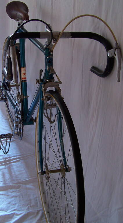

Комментарий к файлу: Нашёл пару колёс от "Старт-Шоссе" с втулками образца 70-х, возможно что когда-нибудь они могут пригодиться.
PHOT0004.JPG [ 94.96 КБ | Просмотров: 3270 ]

Втулки и спицы по-любому пригодятся, а вот обода (точнее, трубки)- это только для отъявленных мазохистов. Конечно, клинчеры на таких ободах сидеть не будут аж никак.
Шатун 5-лапка и система 48х51 к нему- это как раз именно и только от рамы 74 г. А это чудовище от Урала Изображение- на... Урал! Немедленно!
Кстати, на зелёной раме стоит интересный переклюк- такой выпускался только 2 года- 73-74. В 75 пошёл уже штампованый стальной с короткой рамкой. А до 73-го был похожий, но с симметричной рамкой- у меня не работали нифига ни поздние, ни ранние. А этот почему-то выживал.
Ещё вот хотел спросить насчёт руля. Как Вы ездите- всё время с нижним хватом? Вынос поднят очень высоко, а тормоза наоборот опущены вниз. На самом-то деле руль для того и сделан "бараном", чтобы можно было применять различные хваты его. Притом нижний хват применяется достаточно редко.
Вывод: нижние концы барана (рукоятки как-бы) направить по биссектрисе между верхней и нижней трубами рамы, корпуса торм.ручек направить под углом, совпадающим с нижней трубой рамы, вынос установить на такой высоте, чтобы он был примерно чуть ниже уровня седла. Вот будет возможность применять 3 хвата: просто за верхнюю трубу руля, за тормозные ручки (наиболее употребительный) и "за низА"- это если Вы едете в отрыве, и уже видна осн.группа, или собираетесь финишировать.
Что касается втулок, я уже установил их на новых колёсах вместо китайских для 555 -го зелёного цвета, спицы оставил как есть, стартоновские будут у меня в резерве, а насчёт регулировки руля могу сказать что пробовал устанавливать и как положено и как сейчас, особой разницы на ходу я не заметил в плане того как удобнее держаться, т.к. применяю в основном средний хват у тормозных рычагов, если регулировать как положено, складывается такое ощущение что руль немного задран, а так как сейчас - смотрится эстэтичнее.

На зеленом Старте переднее колесо заспицовано чуть неверно.
Спица, выходящая снаружи фланца (ее головка внутри, получается), на перекрещении должна идти под низ.
обратите внимание на стартовские колеса на фото чуть повыше.
Трудно, но разглядеть можно. :wink:
Спасибо Вам, впредь буду повнимательнее, отсутствие опыта сказывается.
