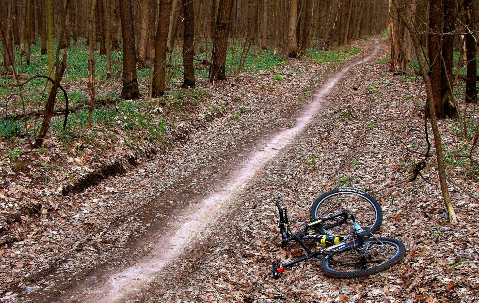

Вот такой получился велосипед после трёх лет перманентного апгрейда из RockMachine Heatwave 50. От первоначального не осталось ни одной детали. Всё куплено на форуме ХТ и в магазинах в сезоны скидок, в связи с чем бюджет получился довольно скромный (примерно 940$).
История долгая, но вкратце звучит так: куплен RockMachine в Велостиле на ул. Культуры. Что-то начало изнашиваться, что-то не понравилось, приходилось менять. Снятые запчасти складывал в сторонку поначалу, потом начал распродавать. После года замен запчастей была куплена на форуме рама Kelly's Magnus 2008, на которую перекочевало всё оборудование с предыдущего. А на базе RockMachine из валяющихся без дела запчастей был собран вел для друзей (это когда с другом прокатиться хочется, а ему не на чем). По прошествии года была куплена рама Salamander тоже на форуме, и история с кочеванием запчастей повторилась. Но повторилась немного иначе. Обвес с RockMachine был поставлен на Magnus, а с Magnusa на Salamander. Первая рама была продана. Теперь апгрейды протекают по схеме: снято с Magnusa и продано, снято c Salamander и поставлено на Magnus, ну а на Salamander ставится всё самое самое интересное.
На данный момент ничего менять не собираюсь. Хотя я так думаю после каждой покупки новой запчасти :)
Рама – Kelly's Salamander HYDROFORMING Aluminum alloy triple butted 7005 2009
Вилка – Rock Shox SID Race 2004 100 mm
Рулевая – VP-A61ACK
Вынос – Amoeba Vitra 120 мм
Рожки – Ritchey WCS
Руль – Amoeba Vitra прямой
Грипсы – Ritchey WCS
Кольца под вынос – Longus Carbon
Подседелка – Amoeba Borla Al 6061 (пиленная)
Седло – HQBC Selle Italia TEAM EDITION
Зажим подседелки – Amoeba Borla Al 6061
Система, каретка – Shimano XT FC-M760 Hollowtech 2 175mm 44x32x22
Кассета – SRAM PG-850 11-23 (самосбор)
Цепь – Shimano CN-IG70 108 link
Манетки – SRAM Х-5
Перекл. задний – SRAM Х-0
Перекл. передний – SRAM Х-7
Педали – Shimano SPD-M520
Тормоза – Avid SD7
Тормозные ручки – Avid FR5
Переднее колесо – обод Mavic XC 717, втулка Novatec 32H QR XC, спицы Mach1 Inox Plus
Заднее колесо – обод Mavic XM 317, втулка Formula 32H QR OV32-S, спицы Mach1 Inox Plus
Покрышки – Schwalbe SMART SAM 26*2.10 Evo Triple Nano Compaund Evolution Carcass
Камеры – Maxxis Ultralight
Эксцентрики – Mavic Crossride
Флиперы – Atomlab
Защита пера – неопрен (самопошив)
Вес 10,790 кг
Спасибо за фото Nikso

а вот таким было начало:
2008-01-25_00056.jpeg [ 145.29 КБ | Просмотров: 7835 ]

наждак писал(а):
эта рама по сравнению с магнусом намного жестче?
по ощущениям жёстче, но не сильно. Явно не гоночная.

сколько колёса по весу вышли???
095-81-32-202
093-95-68-447
 Заголовок сообщения: Re: Kelly's Salamander Custom
СообщениеДобавлено: 11.09.2011 01:08
Сообщения: 894
Город: Павлоград, Днепропетровская обл.
Зарегистрирован:01.04.2008
Fisher
не взвешивал, но обод передний порядка 420 г, задний 430 г, втулка передняя 110 г, задняя 405 г, спицы Mach Inox Plus, вес не знаю. Заднее можно и легче, а переднее вполне лёгкое, как для потраченных денег. Обод 717 достался новый в треть от цены в магазинах (200 грн), втулка 80 грн, спицы с нипелями по 4 грн\шт.

717 больше 420 весит...
Fisher
собери на 2 сунах 375 граммовых спицах дт 2.0 1.5 и втулках новатек пара 400 грамм будет хороший и дешевый вилсет до 1,5 кг
Cmac
чет не верю я весу байка у меня почти все компоненты легче кроме резины и вес тот же :facepalm: вес резины 1,6кг с камерами (для сравнения)
