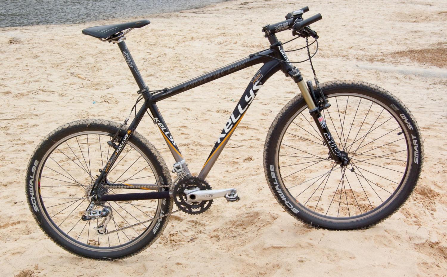

Вот такой получился велосипед после трёх лет перманентного апгрейда из RockMachine Heatwave 50. От первоначального не осталось ни одной детали. Всё куплено на форуме ХТ и в магазинах в сезоны скидок, в связи с чем бюджет получился довольно скромный (примерно 940$).
История долгая, но вкратце звучит так: куплен RockMachine в Велостиле на ул. Культуры. Что-то начало изнашиваться, что-то не понравилось, приходилось менять. Снятые запчасти складывал в сторонку поначалу, потом начал распродавать. После года замен запчастей была куплена на форуме рама Kelly's Magnus 2008, на которую перекочевало всё оборудование с предыдущего. А на базе RockMachine из валяющихся без дела запчастей был собран вел для друзей (это когда с другом прокатиться хочется, а ему не на чем). По прошествии года была куплена рама Salamander тоже на форуме, и история с кочеванием запчастей повторилась. Но повторилась немного иначе. Обвес с RockMachine был поставлен на Magnus, а с Magnusa на Salamander. Первая рама была продана. Теперь апгрейды протекают по схеме: снято с Magnusa и продано, снято c Salamander и поставлено на Magnus, ну а на Salamander ставится всё самое самое интересное.
На данный момент ничего менять не собираюсь. Хотя я так думаю после каждой покупки новой запчасти :)
Рама – Kelly's Salamander HYDROFORMING Aluminum alloy triple butted 7005 2009
Вилка – Rock Shox SID Race 2004 100 mm
Рулевая – VP-A61ACK
Вынос – Amoeba Vitra 120 мм
Рожки – Ritchey WCS
Руль – Amoeba Vitra прямой
Грипсы – Ritchey WCS
Кольца под вынос – Longus Carbon
Подседелка – Amoeba Borla Al 6061 (пиленная)
Седло – HQBC Selle Italia TEAM EDITION
Зажим подседелки – Amoeba Borla Al 6061
Система, каретка – Shimano XT FC-M760 Hollowtech 2 175mm 44x32x22
Кассета – SRAM PG-850 11-23 (самосбор)
Цепь – Shimano CN-IG70 108 link
Манетки – SRAM Х-5
Перекл. задний – SRAM Х-0
Перекл. передний – SRAM Х-7
Педали – Shimano SPD-M520
Тормоза – Avid SD7
Тормозные ручки – Avid FR5
Переднее колесо – обод Mavic XC 717, втулка Novatec 32H QR XC, спицы Mach1 Inox Plus
Заднее колесо – обод Mavic XM 317, втулка Formula 32H QR OV32-S, спицы Mach1 Inox Plus
Покрышки – Schwalbe SMART SAM 26*2.10 Evo Triple Nano Compaund Evolution Carcass
Камеры – Maxxis Ultralight
Эксцентрики – Mavic Crossride
Флиперы – Atomlab
Защита пера – неопрен (самопошив)
Вес 10,790 кг

а вот таким было начало:
2008-01-25_00056.jpeg [ 145.29 КБ | Просмотров: 7833 ]

эта рама по сравнению с магнусом намного жестче?
 Заголовок сообщения: Re: Kelly's Salamander Custom
СообщениеДобавлено: 04.03.2011 09:45
Сообщения: 894
Город: Павлоград, Днепропетровская обл.
Зарегистрирован:01.04.2008
по ощущениям жёстче, но не сильно. Явно не гоночная.

проапгрейдил немного. Итого 10,860

ещё немного проапгрейдил и добавил новое фото.

сколько колёса по весу вышли???

Fisher
не взвешивал, но обод передний порядка 420 г, задний 430 г, втулка передняя 110 г, задняя 405 г, спицы Mach Inox Plus, вес не знаю. Заднее можно и легче, а переднее вполне лёгкое, как для потраченных денег. Обод 717 достался новый в треть от цены в магазинах (200 грн), втулка 80 грн, спицы с нипелями по 4 грн\шт.

717 больше 420 весит...
Fisher
собери на 2 сунах 375 граммовых спицах дт 2.0 1.5 и втулках новатек пара 400 грамм будет хороший и дешевый вилсет до 1,5 кг
Cmac
чет не верю я весу байка у меня почти все компоненты легче кроме резины и вес тот же :facepalm: вес резины 1,6кг с камерами (для сравнения)
