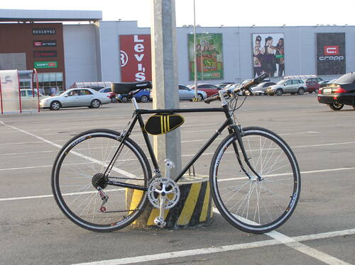

Хочу поведать свою историю создания крокодильчика.
Исходный материал - Старт Шоссе 1985 года выпуска, который возит меня – немалого дядю (рост 188, вес 106кг.) верой и правдой по сей день.
В душе да и по профессии я человек творческий и когда наткнулся на сайт, мои глазки заблестели от очередной возможности ублажить свой этот самый
творческий порыв.
У супруги кстати тоже глазки заблестели от очередной статьи затрат, но после переговоров,компромисс все же был достигнут.
Итак, было принято решение крокодилить.
Вел конечно же много чего повидал на своем веку, но в самый последний момент, до переделки он выглядел так:
(комментарии по поводу седла и сумки мною ожидаются и приветствуются :D )

Кстати пока катался, в моменты остановок подходил народ и интересовался девайсом.
В ближайших планах – декали, все таки более качественные переклюки, индексные манетки или же моноблоки.
Итого, суммарные затраты на все про все - около 1500гр.

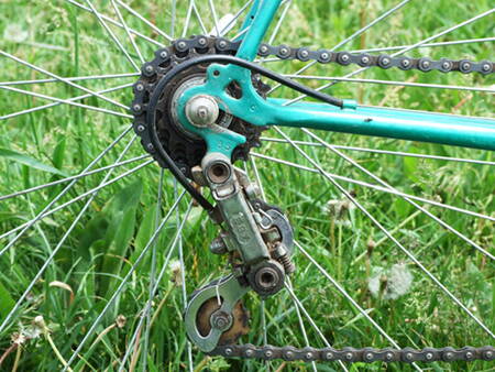

Ну прям красота получилась!Кстати расскажи плиз поподробнее о заднем переклюке(какая марка и почем брал) и по поводу каретки все хорошо подошло или резьбу перерезал?Ой напиши еще подробно если несложно какой краской красил и как наносил?

Спасибо.
Переклюк китайский - 70 гривен.
Работает нормально, но со временем хочу поставить более высокого уровня.
Каретку поставил 68x110мм. Резьбу не перерезал. Металлические чашки (с двух сторон) закрутил методом "два три оборота вперед - оборот назад" и так три раза. Затем выкручивал, прочищал резьбу от стружки, смазывал маслом и снова "два оборота вперед - оборот назад". Усилие возросло лишь только к концу, да и то мне оно показалось незначительным.
