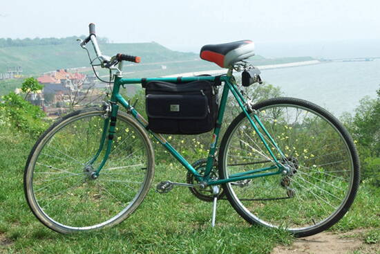

Хочу поведать свою историю создания крокодильчика.
Исходный материал - Старт Шоссе 1985 года выпуска, который возит меня – немалого дядю (рост 188, вес 106кг.) верой и правдой по сей день.
В душе да и по профессии я человек творческий и когда наткнулся на сайт, мои глазки заблестели от очередной возможности ублажить свой этот самый
творческий порыв.
У супруги кстати тоже глазки заблестели от очередной статьи затрат, но после переговоров,компромисс все же был достигнут.
Итак, было принято решение крокодилить.
Вел конечно же много чего повидал на своем веку, но в самый последний момент, до переделки он выглядел так:
(комментарии по поводу седла и сумки мною ожидаются и приветствуются :D )

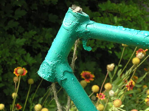

Неплохо бы ее перекрасить. Вопрос каким способом и в какой цвет…
Побродил, посмотрел и созрел – окраска порошком и в черный цвет.
Но надо же ее соответственно подготовить к окраске - не вопрос.
Вот мои помощники.
7+.JPG [ 217.18 КБ | Просмотров: 11617 ]
8+.JPG [ 206.76 КБ | Просмотров: 11617 ]
9+.JPG [ 197.2 КБ | Просмотров: 11617 ]

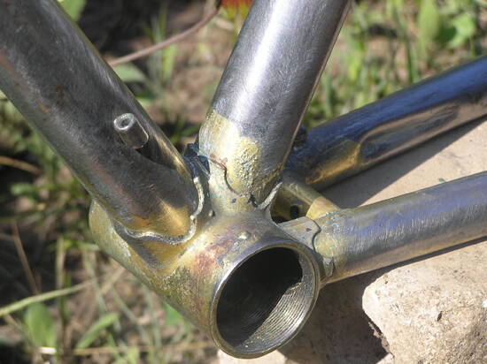

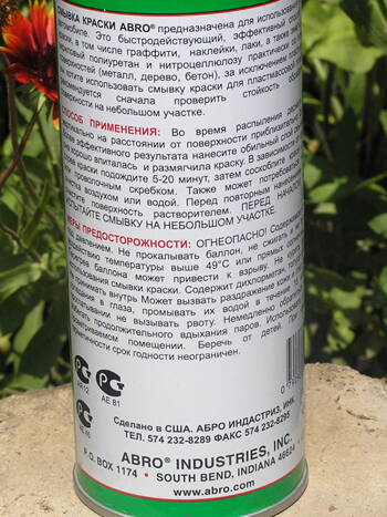

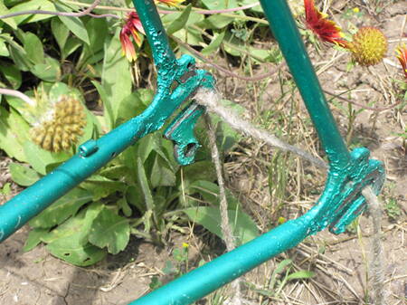

Итак, на подвешенную раму распылением наносим смывку ABRO.
Могу сказать, что это вещь! Существенно облегчила задачу.
Уже через минут пять процесс растворение старой краски пошел полным ходом.
Кстати смывка ABRO растворяет и наклейки за милую душу.
10+.JPG [ 170.93 КБ | Просмотров: 11617 ]
11+.JPG [ 220.89 КБ | Просмотров: 11617 ]
12+.JPG [ 212.98 КБ | Просмотров: 11617 ]
13+.JPG [ 223.88 КБ | Просмотров: 11617 ]
14+.JPG [ 239.53 КБ | Просмотров: 11617 ]
15+.JPG [ 238.33 КБ | Просмотров: 11617 ]
Крокодил из "Южной Пальмиры"
viewtopic.php?f=31&t=45810&start=0
 Заголовок сообщения: Re: Крокодил из "Южной Пальмиры"
СообщениеДобавлено: 30.07.2011 18:32
Сообщения: 170
Город: Одесса
Возраст: 61
Зарегистрирован:15.06.2011
Примерно минут через пятнадцать после нанесения смывки, начал работать металлическими щетками.
Одна из них жесткая, с короткими жилами, другая более мягкая. Правда не во все места ими добраться можно было, да и смывка все же не везде растворила краску. Поэтому скребок в виде обычного скальпеля и ДРЕМЕЛЬ со щеточкой – мне в помощь. По завершению - ацетоном.
Словом за минут сорок рама была оголена и зачищена до металла.
16+.JPG [ 233.96 КБ | Просмотров: 11617 ]
17+.JPG [ 194.84 КБ | Просмотров: 11617 ]
18+.JPG [ 246.18 КБ | Просмотров: 11617 ]
19+.JPG [ 221.88 КБ | Просмотров: 11617 ]

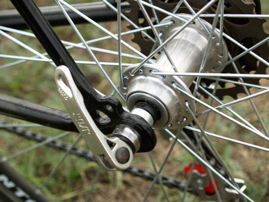

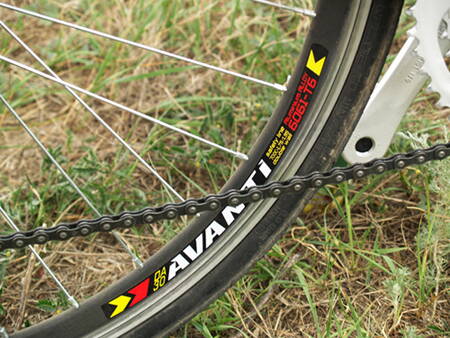

Комплектующие.
К их подбору отнесся серьезно в плане «чтобы подошло» и скажу вам, никаких неприятных сюрпризов при сборке компонентов у меня не возникло. Прежде, чем покупать, я все измерял, вычислял «какое подойдет» и лишь потом покупал.
Колеса (перед и зад) брал в сборе, комментировать какие - не буду, видно на фото.
Трещотку поставил на 6 звезд, мне вполне достаточно.
Седло «comanche» оказалось весьма удобным.
20+.JPG [ 235.92 КБ | Просмотров: 11627 ]
22+.JPG [ 222.55 КБ | Просмотров: 11627 ]
23+.JPG [ 212.81 КБ | Просмотров: 11627 ]
21+.JPG [ 212.45 КБ | Просмотров: 11627 ]

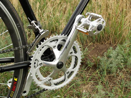

Шоссейная система.
Педали – обычные топталки.
Передний переклюк - «ХВЗ»
Задний переклюк – типа SIS.
29+.JPG [ 237.99 КБ | Просмотров: 11625 ]
30+.JPG [ 219.75 КБ | Просмотров: 11625 ]
31+.JPG [ 235.56 КБ | Просмотров: 11625 ]

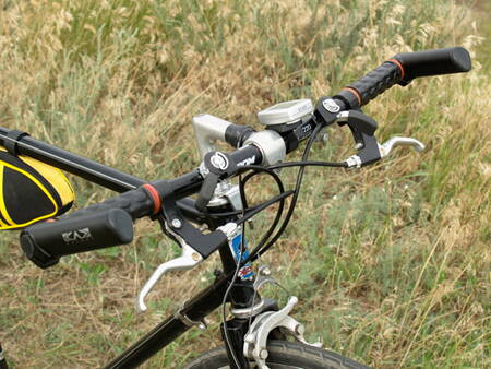

Бонки на раме – хомутик с приваренными к нему бонками (все из нержавейки).
Руль – палка с рогами и фрикционными манетками.
34+.JPG [ 223.42 КБ | Просмотров: 11624 ]
35+.JPG [ 211.95 КБ | Просмотров: 11624 ]
36+.JPG [ 211.8 КБ | Просмотров: 11624 ]
37+.JPG [ 232 КБ | Просмотров: 11624 ]

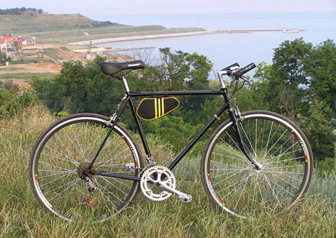

И вот он, долгожданный, слегка волнующий и трепетный момент!
Думаю многие его испытывали.
Вел собран, отрегулирован и готов к первой покатушке.
Какие же будут ощущения?

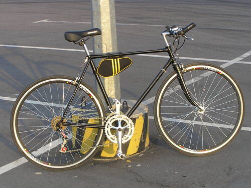

А не зря ли все задумано?
А не зря ли потрачены время, силы, наконец средства?
Так вот друзья, скажу вам, что НЕ ЗРЯ!
Ощущения буквами от первой езды передать невозможно!
Это надо прочувствовать!
Надо прочувствовать также и кайф от проделанной работы и полученного результата.
38+.JPG [ 246.58 КБ | Просмотров: 11622 ]
39+.JPG [ 201.61 КБ | Просмотров: 11622 ]
40+.JPG [ 222.23 КБ | Просмотров: 11622 ]
41+.JPG [ 212.66 КБ | Просмотров: 11622 ]
42+.JPG [ 225.83 КБ | Просмотров: 11622 ]
СообщениеДобавлено: 30.07.2011 18:43
Сообщения: 170
Город: Одесса
Возраст: 61
Кстати пока катался, в моменты остановок подходил народ и интересовался девайсом.
В ближайших планах – декали, все таки более качественные переклюки, индексные манетки или же моноблоки.
Итого, суммарные затраты на все про все - около 1500гр.

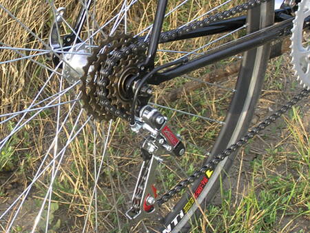

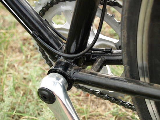

Ну прям красота получилась!Кстати расскажи плиз поподробнее о заднем переклюке(какая марка и почем брал) и по поводу каретки все хорошо подошло или резьбу перерезал?Ой напиши еще подробно если несложно какой краской красил и как наносил?
СообщениеДобавлено: 30.07.2011 20:51
Сообщения: 21
Город: Минск
Зарегистрирован:18.09.2010
dessa105 : красиво получилось, аккуратно. А вынос не обрабатывали никак? Удобно ли положение седла с приподнятым носом? Учитывая Ваш вес, не хотелось бы резину пошире? Или по Вашей местности хватает этой ширины? Я, к слову, по городу уже чем 40мм покрышки не поставлю никогда( сейчас спереди 47 мм юзаю).
СообщениеДобавлено: 30.07.2011 20:59
Сообщения: 170
Город: Одесса
Возраст: 61
Спасибо.
Переклюк китайский - 70 гривен.
Работает нормально, но со временем хочу поставить более высокого уровня.
Каретку поставил 68x110мм. Резьбу не перерезал. Металлические чашки (с двух сторон) закрутил методом "два три оборота вперед - оборот назад" и так три раза. Затем выкручивал, прочищал резьбу от стружки, смазывал маслом и снова "два оборота вперед - оборот назад". Усилие возросло лишь только к концу, да и то мне оно показалось незначительным.
По поводу окраски - красил порошковой краской черного цвета.
Почему порошковой, потому, что она если хорошо подготовить поверхность (зачистить и обезжирить) обладает великолепной адгезией, довольно устойчива к механическим воздействиям и просто внешне красива. Наносится она в специальной камере, методом напыления заряженного в электростатическом поле порошка. За счет заряженности она и удерживается на изделии (прилипает как к магниту). Следующий этап - напыленная рама помещалась в камеру, где при температуре 180-190град. в течение 35-40мин. происходила полимеризация краски. Примерно так, если кратко. :smile:
P3270007.JPG [ 251.37 КБ | Просмотров: 11592 ]
P3270027.JPG [ 216.39 КБ | Просмотров: 11592 ]
