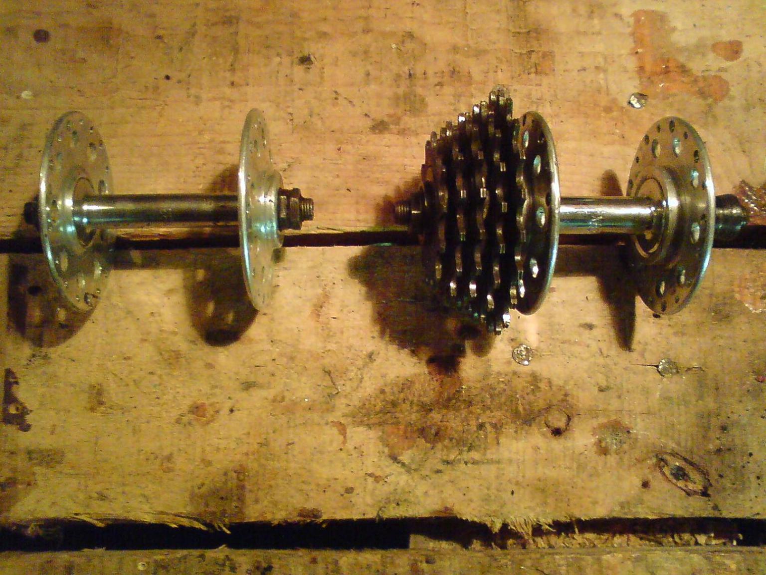

Привет!
Начал собирать Фикс, (viewtopic.php?f=31&t=54595&p=628532#p628532)только разделом ошибся, надеюсь модератор перекинет тему сюда.
Вот возник вопрос: можно ли из этой задней втулки сделать фикс? если это возможно, то по порядку)
трещётка нормально снялсь. на втулке ХВЗ значится
DSC01156.JPG [ 247.47 КБ | Просмотров: 7650 ]
Стартон PTZL
FIX - проект

в принципе можно, но я бы зассал. если на скорости сорвет звезду то будет печалька.
поищи лучше трековую втулку с локрингом - безопаснее будет

Помоему эта втулка со сьемной звездой,если выкрутить пятерик,то можно накрутить звезду с фикса,но прийдется гоцать без локринга,но можно насадить на резьбовой клей,или зделать локринг самопал

Звезды - трещетка. снял я её. написал же.
я мало знаю. по порядку: если правильно понял, то можно взять звезду и просто вкрутить взаместо родной трещётки? на локринг места не хватит?(нарыл на сайте http://www.fixie.ru/wheels/zvezdy-i-lokringi/ просто для примера, сказано подходит на ХВЗэшные втулки)

я не имел ввиду сделать из трещётки фиксированную звезду) не правильно сформулировал: вернее будет возможно ли установить фиксированную звезду на эту втулку?) :smile:

Подходят ХВЗ, но не стоит забывать, что есть трековые ХВЗ..
Вот про них шла речь :smile: :smile:
Можно, в принципе, все можно, нет нереального :yes: :yes:
Но не стоит, как я считаю, но дело каждого :smile: :smile:
/images/pic/5/4/5032645_a9ef415d.jpg[/img]
трековые... я уж обрадовался.... текс.
резьба у трековой втулки под звезду и резьба у шоссейной втулки под трещетку одинаковы?

Нет, я не встречал во всяком случае в наборе ХВЗ шоссейные звезды, которые садились на трековую втулку,поэтому, вряд ли резьба одинаковая, но все-таки может и ошибаюсь.. :smile: :smile:

А давайте мерить! завтра посмотрю какой шаг резьбы с помощью резьбового шаблона, у кого есть возможность, пожалуйста померите) дело то не хитрое, а поставит всё на свои места) думаю шага хватит.

под звезду-левая, под локринг-правая на трековых втулках резьба..
НАШЕЛ ТУТ В РАЗДЕЛЕ "КРОКОДИЛОВОДСТВО"
трековая втулка ХВЗ (в сборе)
размер - 114 мм
межфланцевое - 68 мм
фланец-контргайка (правое) - 26 мм
фланец-контргайка (левый) - 20 мм
чейнлайн - ~42(+/-1) мм
ВОТ, ТО ЧТО НАПИСАНО РАНЕЕ :smile: :smile:

ух ёёёё маё......
а вот это много обьяснило(
пичалька.
ожидал резьбу одного диаметра и в одну сторону...

резьба у трековой втулки под звезду и резьба у шоссейной втулки под трещетку одинаковы?[/quote]
Насколько я помню , да . Только надо будет решить проблему с фиксацией шестерни на втулке .Резьба на твоей втулке М35 шаг 1мм .

ХА! вот оно как!!! а ежели накрутить звезду, остается придумать подобие локринга?

Luxor-ss писал(а):
можно накрутить звезду с фикса,но прийдется гоцать без локринга,но можно насадить на резьбовой клей ,или зделать локринг самопал
тут было написано .Но в этом случае скидить можеть быть опасно .Желательно тормоз . Там резьбы разные - дюймовая и метрическая , но разница минимальная (0.2мм меньше диаметр и 0.06 шаг резьбы .Может туго накручиваться .

Скидить - значит сбрасывать скорость? :D
резьбовой клей... недоверяю)))) там похоже совсем места мало будет на локринг.
а тормоза я ставить не буду - идеи ради, эстетики но и за безопасность надо подумать)
втулки эти понравились вот и цепляюсь за возможность их установки. а если новую заднюю взять под трек, то уж и на перед тоже заменить... вобщем не хотелось бы так тратиться.
видел на форуме что приваривали звезду к втулке)

Скидить- тормозить блокируя колесо , оно идёт юзом . Может открутиться шестерня .Придётся тормозить зубами или пяткой на колесо .Но в аварийной ситуации может не быть на это время .
