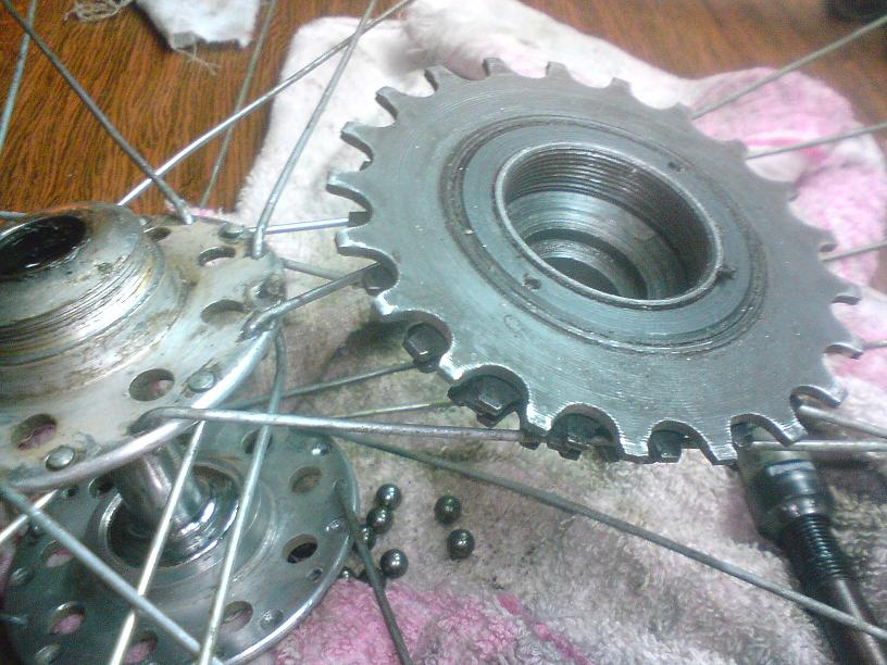

Вот возник вопрос: можно ли из этой задней втулки сделать фикс? если это возможно, то по порядку)
трещётка нормально снялсь. на втулке ХВЗ значится

Звезды - трещетка. снял я её. написал же.
я мало знаю. по порядку: если правильно понял, то можно взять звезду и просто вкрутить взаместо родной трещётки? на локринг места не хватит?(нарыл на сайте http://www.fixie.ru/wheels/zvezdy-i-lokringi/ просто для примера, сказано подходит на ХВЗэшные втулки)

я не имел ввиду сделать из трещётки фиксированную звезду) не правильно сформулировал: вернее будет возможно ли установить фиксированную звезду на эту втулку?) :smile:
Комментарий к файлу: снятая трщетка
DSC00971.JPG [ 95.68 КБ | Просмотров: 7602 ]

резьба у трековой втулки под звезду и резьба у шоссейной втулки под трещетку одинаковы?[/quote]
Насколько я помню , да . Только надо будет решить проблему с фиксацией шестерни на втулке .Резьба на твоей втулке М35 шаг 1мм .
ХА! вот оно как!!! а ежели накрутить звезду, остается придумать подобие локринга?

Luxor-ss писал(а):
можно накрутить звезду с фикса,но прийдется гоцать без локринга,но можно насадить на резьбовой клей ,или зделать локринг самопал
тут было написано .Но в этом случае скидить можеть быть опасно .Желательно тормоз . Там резьбы разные - дюймовая и метрическая , но разница минимальная (0.2мм меньше диаметр и 0.06 шаг резьбы .Может туго накручиваться .

Скидить - значит сбрасывать скорость? :D
резьбовой клей... недоверяю)))) там похоже совсем места мало будет на локринг.
а тормоза я ставить не буду - идеи ради, эстетики но и за безопасность надо подумать)
втулки эти понравились вот и цепляюсь за возможность их установки. а если новую заднюю взять под трек, то уж и на перед тоже заменить... вобщем не хотелось бы так тратиться.
видел на форуме что приваривали звезду к втулке)

Скидить- тормозить блокируя колесо , оно идёт юзом . Может открутиться шестерня .Придётся тормозить зубами или пяткой на колесо .Но в аварийной ситуации может не быть на это время .
