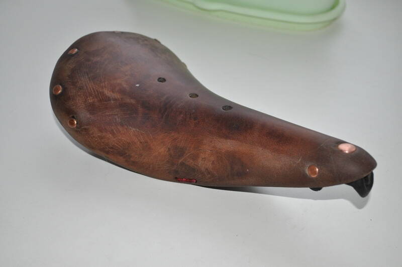

Я делал клепки из медного прутка, добытого из кабеля большого сечения. Можно из жал для паяльников, и там и там применяется красная медь, самое то для клепок. Сначала отрезается заготовка нужной длины, потом напильником ей придается форма грибка, а дальше кому как фантазия подскажет. Я чтобы придать форму шляпке использовал отрезок толстостенной стальной трубки с диаметром внутреннего отверстия 5 мм. Трубку в тиски, заготовку в трубку и аккуратно молотком начинаю плющить головку. Получается клепка довольно грубой формы, дальше напильником придаем окончательную форму. Для шлифовки зажимал клепку в дрель, обороты на полную и полировал 1000 наждачкой.
Вот результат:
DSC_0029 1.jpg [ 195.27 КБ | Просмотров: 14091 ]
DSC_0031 1.jpg [ 186.7 КБ | Просмотров: 14091 ]
DSC_0033 1.jpg [ 103.33 КБ | Просмотров: 14091 ]
Красить не стал, у сидухи фактура интересная.
