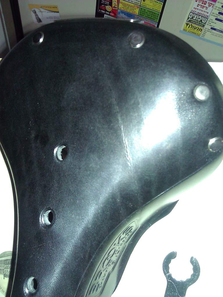

Всем привет!
Нужна помощь...
Сегодня получил с чайника седло и что то странно для меня,какие то полосы,как бы помятая кожа....
Бить в колокола или не страшно???
Прелaгаю фото...
WP_000099.jpg [ 82.75 КБ | Просмотров: 13824 ]
WP_000104.jpg [ 83.54 КБ | Просмотров: 13824 ]
 Заголовок сообщения: Re: Кожаное седло ХВЗ
СообщениеДобавлено: 09.01.2012 13:55
Сообщения: 3230
Изображения: 12
Возраст: 65
Зарегистрирован:29.06.2006
неликвид похоже.
сколько заплатил?
tacyclopedia - telegram
tacyclopedia
СообщениеДобавлено: 09.01.2012 14:20
Сообщения: 2
Город: Nagaria
Зарегистрирован:09.01.2012
vvr писал(а):
неликвид похоже.
сколько заплатил?
96$
Ответ Брукса:
This is NOT regarded by Brooks as being a defect.
Steeven Green.
