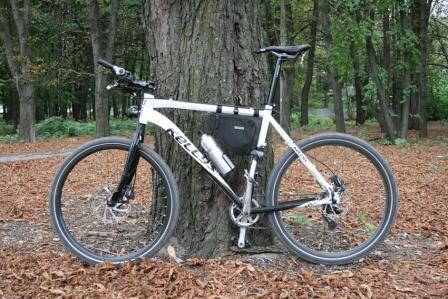

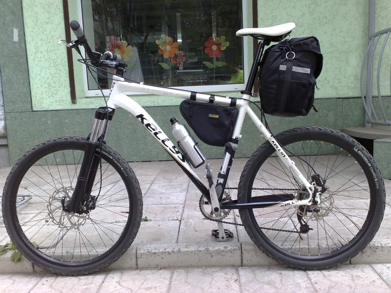

Вот моя чертопхайка 3 года назад. Вилка Марзочи Дерт Джампинг. 9 мм ось. 100 мм ход. резина внутри. высота 500 мм. В подседельном бауле все, что нужно для автономного похода на 7 дней.
Точно такой вел у подруги, только вилка Сантур Рейдон 100 мм ход. восота около 480 мм.
Мы не смогли на этой 'РЕКОМЕНДОВАННОЙ ГЕОМЕТРИИ' доехать до Полтавы (150 км. подруге 23 года, мне 45). Несколько километров шли пешком и вели эту рекомендованную геометрию' уже на характер, только бы добраться до точки.

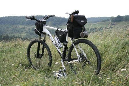

Потом сделал так (вилка 425 мм) и стал наслаждаться поездками. Добавил нагрузку на руки, снял нагрузку с позвоночника, задницы, комфортнее стало крутить педали, вел стал стабильным. Это не просто слова, за каждым могу написать статью.
150 по киевской трассе до Полтавы - с удовольствием. 200 из Полтавы уже по верху - почти с удовольствием )))
