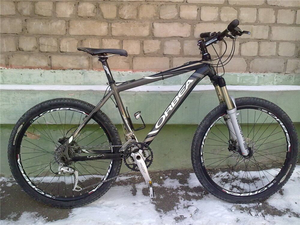

Вот моя чертопхайка 3 года назад. Вилка Марзочи Дерт Джампинг. 9 мм ось. 100 мм ход. резина внутри. высота 500 мм. В подседельном бауле все, что нужно для автономного похода на 7 дней.
Точно такой вел у подруги, только вилка Сантур Рейдон 100 мм ход. восота около 480 мм.
Мы не смогли на этой 'РЕКОМЕНДОВАННОЙ ГЕОМЕТРИИ' доехать до Полтавы (150 км. подруге 23 года, мне 45). Несколько километров шли пешком и вели эту рекомендованную геометрию' уже на характер, только бы добраться до точки.

1d205bd6abfa.jpg [ 178.94 КБ | Просмотров: 3209 ]
