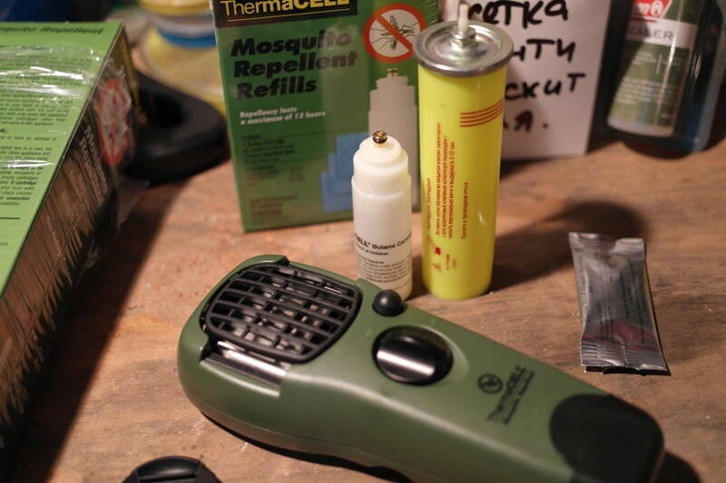

Сергей возвращаясь к нашему когда то разговору о возможности заправки антимоскитных газовых баллончиков. Вот получил из штатов.
SAM_0115.JPG [ 167.07 КБ | Просмотров: 31740 ]
SAM_0114.JPG [ 156.23 КБ | Просмотров: 31740 ]
SAM_0112.JPG [ 152.96 КБ | Просмотров: 31740 ]

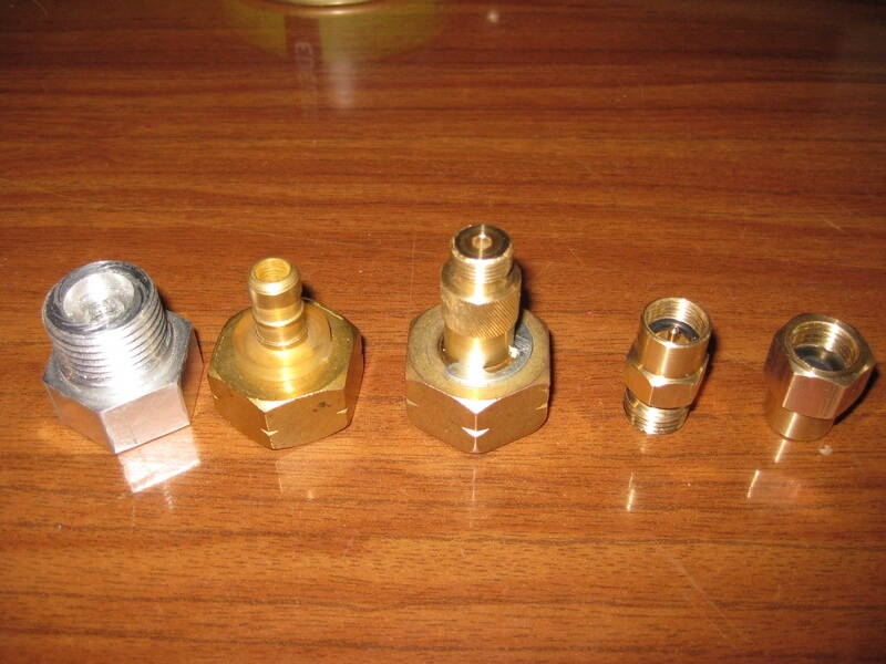

Доброго Времени! Пополнил коллекцию переходников от Мастера. Работа - отличная, знание предмета, организация процесса - зачет! Смотрите сами...
IMG_3786.JPG [ 176.69 КБ | Просмотров: 31739 ]
IMG_3783.JPG [ 134.82 КБ | Просмотров: 31739 ]

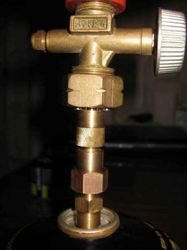

Организация процесса заправки...
IMG_3781.JPG [ 142.26 КБ | Просмотров: 31739 ]
Комментарий к файлу: моя коллекция
IMG_3789.JPG [ 213.15 КБ | Просмотров: 31739 ]
