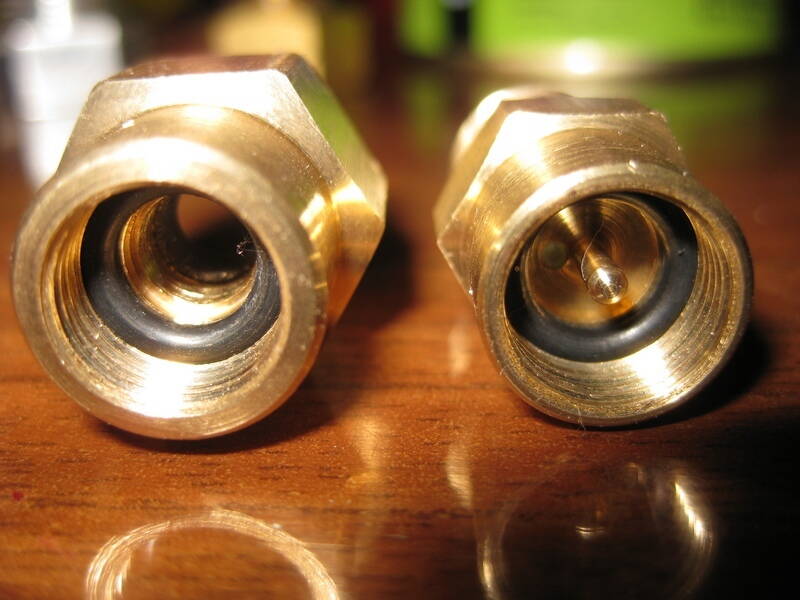

в очередной раз пополнил свою коллекцию, Сергей, спасибо!!! Качество как всегда на высоте!!!
очень хорошо виден фильтр

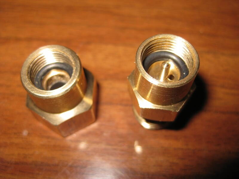

Доброго Времени! Пополнил коллекцию переходников от Мастера. Работа - отличная, знание предмета, организация процесса - зачет! Смотрите сами...
