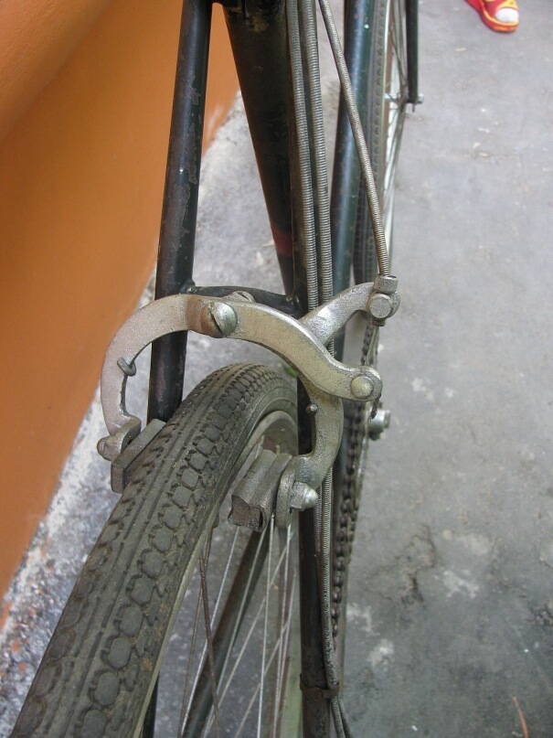

kff писал(а):
тип тормозов - клещи "харьков" с ц. тягой "на болтах", вполне вероятно, что поздние шли всё ещё "харьков", но с уже более традиционной тягой, законцованной упорами с обеих сторон.
Я только сейчас заметил что есть вариант на болтах. Так какие типы есть тормозов?
С боковой тягой, железные , штампованые, годов 50 - 60
С боковой тягой, алюминиевые, литьё, с хитрой надписью "хвз" годов 90-х
С центральной тягой, алюминивые, литьё, трос на болтах
С центральной тягой, алюминивые, литьё, трос на законцовках, длинные лапки ( для туриста)
С центральной тягой, алюминивые, литьё, трос на законцовках, короткие лапки (для старт шоссе)
В общем составлять нужно по образцу - подвод троса, материал, способ изготовления, РИЧ и особые приметы типо крепления тросика или ещё чтото. Картинки разместим внизу первого поста, теперь дело за качествеными фото.
Если есть предложения, пишите.
 Заголовок сообщения: Re: Эволюция ХВЗ
СообщениеДобавлено: 03.06.2012 10:18
Сообщения: 1830
Изображения: 45
Город: РФ г. Мытищи
Возраст: 63
Зарегистрирован:20.10.2010
Нужно потырить у нас в группах! :wink:
Вот такая пойдет?
Тип В-32 сталь.jpg [ 133.36 КБ | Просмотров: 8626 ]
Тип В-32 сталь.
