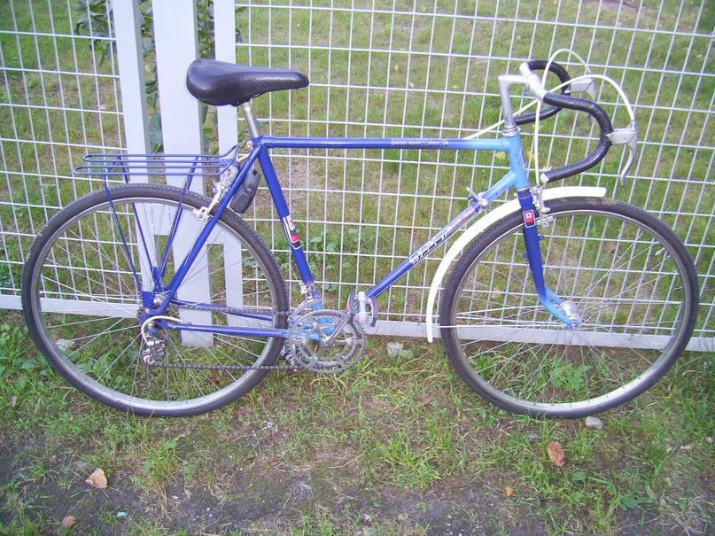

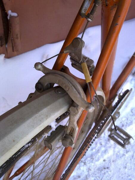

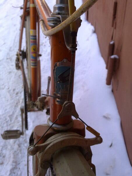

«Спутник», рама 153-414, годы производства - 1976 - 1977 ( с первой страницы)
Мой практически такой же , но год выпуска 1978, педали без зубчатых пластинок и на переднем тормозе нет устройства натяжения троса - (как на фото)
 Заголовок сообщения: Re: Эволюция ХВЗ
СообщениеДобавлено: 21.06.2012 18:36
Сообщения: 1599
Город: Латвия, Рига
Зарегистрирован:28.11.2010
а декали такиеже? или как здесь http://vk.com/album-20460886_156658657
просто он тоже 1978 года, но следующая модель 153-424

"Турист", рама 153-411, годы производства - 1978 - 1979
колёсная база – 1060 мм
форма узлов рулевого стакана – "усечённая хохлома"
тип бонок – горизонтальные бочёнки
мостики на задних перьях - оба пластина
крюки насоса - нижняя труба
руль - аллюминиевый баран
багажник – задний проволочный
крылья - ?
тормоза - передний и задний ручной с центральной тягой
тормозные ручки - ?
обода - ?
переключатель - ?
манетки - ?
количество передач - 8, система – 40Т и 51Т или 43Т и 53Т, трещётка – (14,18, 22, 28)
ростовка – 54 см, 56 см, 58 см
Масса без пренадлежностей – 14,3 – 14,5 кг
Внимание! На фото отсутствует заднее крыло, задний проволочный багажник и передний переключатель

Декали один в один, цвет - синий металлик.
Любопытно: перья задней вилки были покрашены по ржавчине - но велосипед в магазине был единственный
