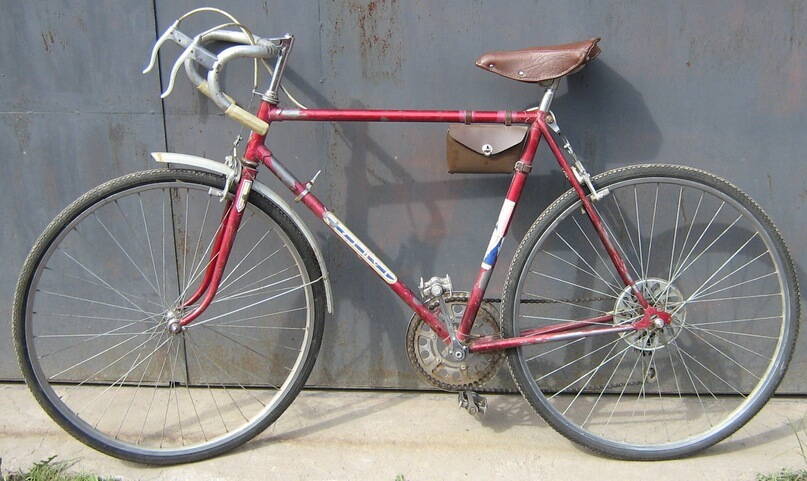

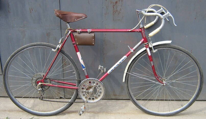

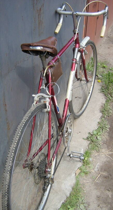

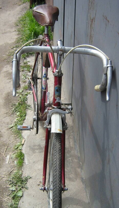

"Турист", рама 153-411, годы производства - 1978 - 1979
колёсная база – 1060 мм
форма узлов рулевого стакана – "усечённая хохлома"
тип бонок – горизонтальные бочёнки
мостики на задних перьях - оба пластина
крюки насоса - нижняя труба
руль - аллюминиевый баран
багажник – задний проволочный
крылья - ?
тормоза - передний и задний ручной с центральной тягой
тормозные ручки - ?
обода - ?
переключатель - ?
манетки - ?
количество передач - 8, система – 40Т и 51Т или 43Т и 53Т, трещётка – (14,18, 22, 28)
ростовка – 54 см, 56 см, 58 см
Масса без пренадлежностей – 14,3 – 14,5 кг
Внимание! На фото отсутствует заднее крыло, задний проволочный багажник и передний переключатель
