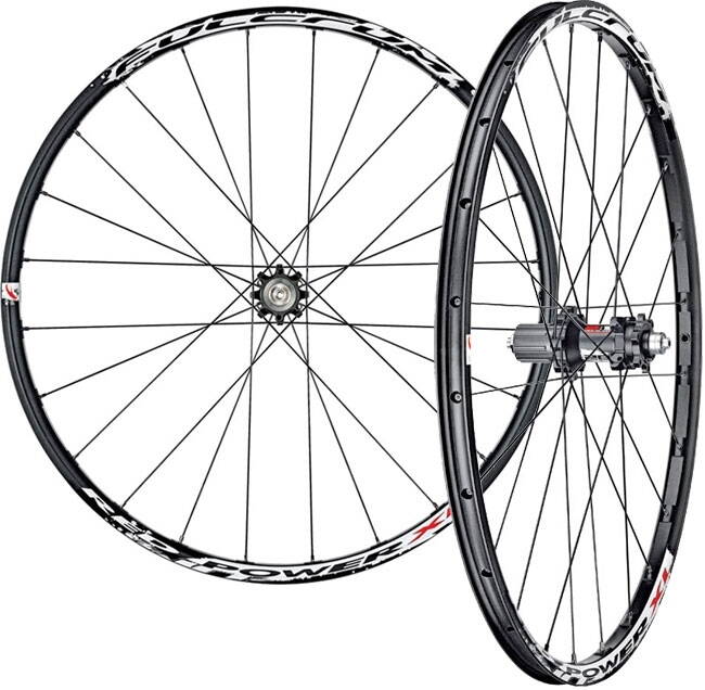

Вагаюся між вибором. що на вашу думку краще взяти для кроскантрі.
Fulcrum Red Power XL чи DT SWISS X1800. вага та ціна приблизно однакова.

С вилсетом ДТ не сталкивался. Но думаю там втулки лучше.
Вес у фулкрум меньше
фулкрум сложнее намного править в случае восьмерок
у фулкрум прямые спици, что есть плюсом

ДТ стоят на 2 подвесе - вешу 82 + рюкзак - гоняю не разбирая дороги - колеса отличные - ни яиц ни восьмерки - я доволен - единственный минус - их вес - 1800 грамм и цена.....

У меня и Фалкрумы и ДТ - и те и другие мне нравятся. А какие лучше/хуже - не знаю... ДТ - громче. Ф, по ощущению, жестче, и очень гладко катит.

прямая спица лишена одного слабого месте - изгиба, за счет чего спица выдержывает большую нагрузку. то есть при при использовании 24 и меньше колесо очень не разумно использовать гнутую спицу. К примеру спици в вилсете Хт натянуты до 150 кг, а на гнутых спицах больше 120 не надо, но их в основном 32, 36 на колесо. Тоесть 24 прямых примерно равнозначно 32 гнутым. Если колесо собрано в 32. 36 спиц и 3\4 креста то каждая спица близка к перпендикуляру проведенному через центр оси и отверстия во фланцах, в вилсетах под 24 прямые спицы же, производитель фланец подгоняет под этот перпендикуляр. поэтому +- одинаково. 28 спиц в 3 креста тоже близко к перпендикуляру.

Единственный минус 24х спиц натянутых до 150 кил это то что такой натяжкой выбирается вся способность спицы к амортизации (эластичность) , которая есть у спиц в период натяга от 110 до 150 кг :) , после этого предела спицы только способны порваться. Если лопнет спица на колесе из 24х спиц то колесо скрутит так что движение станет не возможным...

спорить не буду, но видел не раз как спица лопалась по центру, или просто срывало нипель. Если говорить про колесо со стальной втулкой, то там да, фланец срезает J головки на раз.

Что б спица лопнула по центру нужна огромная нагрузка, поэтому она разлетается в слабых местах - изгиб или резьба, реже лопается именно нипель
обода у дт не самые лучшие

в плане? знаю пластин, но это правится. мавик да макстал - крепче, но где заканчивается крепче > лопается.
