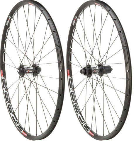

Вагаюся між вибором. що на вашу думку краще взяти для кроскантрі.
Fulcrum Red Power XL чи DT SWISS X1800. вага та ціна приблизно однакова.
завчасно вдячний.

С вилсетом ДТ не сталкивался. Но думаю там втулки лучше.
Вес у фулкрум меньше
фулкрум сложнее намного править в случае восьмерок
у фулкрум прямые спици, что есть плюсом

Серега Цирень
ДТ стоят на 2 подвесе - вешу 82 + рюкзак - гоняю не разбирая дороги - колеса отличные - ни яиц ни восьмерки - я доволен - единственный минус - их вес - 1800 грамм и цена.....

У меня и Фалкрумы и ДТ - и те и другие мне нравятся. А какие лучше/хуже - не знаю... ДТ - громче. Ф, по ощущению, жестче, и очень гладко катит.

прямая спица лишена одного слабого месте - изгиба, за счет чего спица выдержывает большую нагрузку. то есть при при использовании 24 и меньше колесо очень не разумно использовать гнутую спицу. К примеру спици в вилсете Хт натянуты до 150 кг, а на гнутых спицах больше 120 не надо, но их в основном 32, 36 на колесо. Тоесть 24 прямых примерно равнозначно 32 гнутым. Если колесо собрано в 32. 36 спиц и 3\4 креста то каждая спица близка к перпендикуляру проведенному через центр оси и отверстия во фланцах, в вилсетах под 24 прямые спицы же, производитель фланец подгоняет под этот перпендикуляр. поэтому +- одинаково. 28 спиц в 3 креста тоже близко к перпендикуляру.

Единственный минус 24х спиц натянутых до 150 кил это то что такой натяжкой выбирается вся способность спицы к амортизации (эластичность) , которая есть у спиц в период натяга от 110 до 150 кг :) , после этого предела спицы только способны порваться. Если лопнет спица на колесе из 24х спиц то колесо скрутит так что движение станет не возможным...
так что надо мне говорить что я не имею аргументов! :facepalm:
спорить не буду, но видел не раз как спица лопалась по центру, или просто срывало нипель. Если говорить про колесо со стальной втулкой, то там да, фланец срезает J головки на раз.

Что б спица лопнула по центру нужна огромная нагрузка, поэтому она разлетается в слабых местах - изгиб или резьба, реже лопается именно нипель
обода у дт не самые лучшие
в плане? знаю пластин, но это правится. мавик да макстал - крепче, но где заканчивается крепче > лопается.
