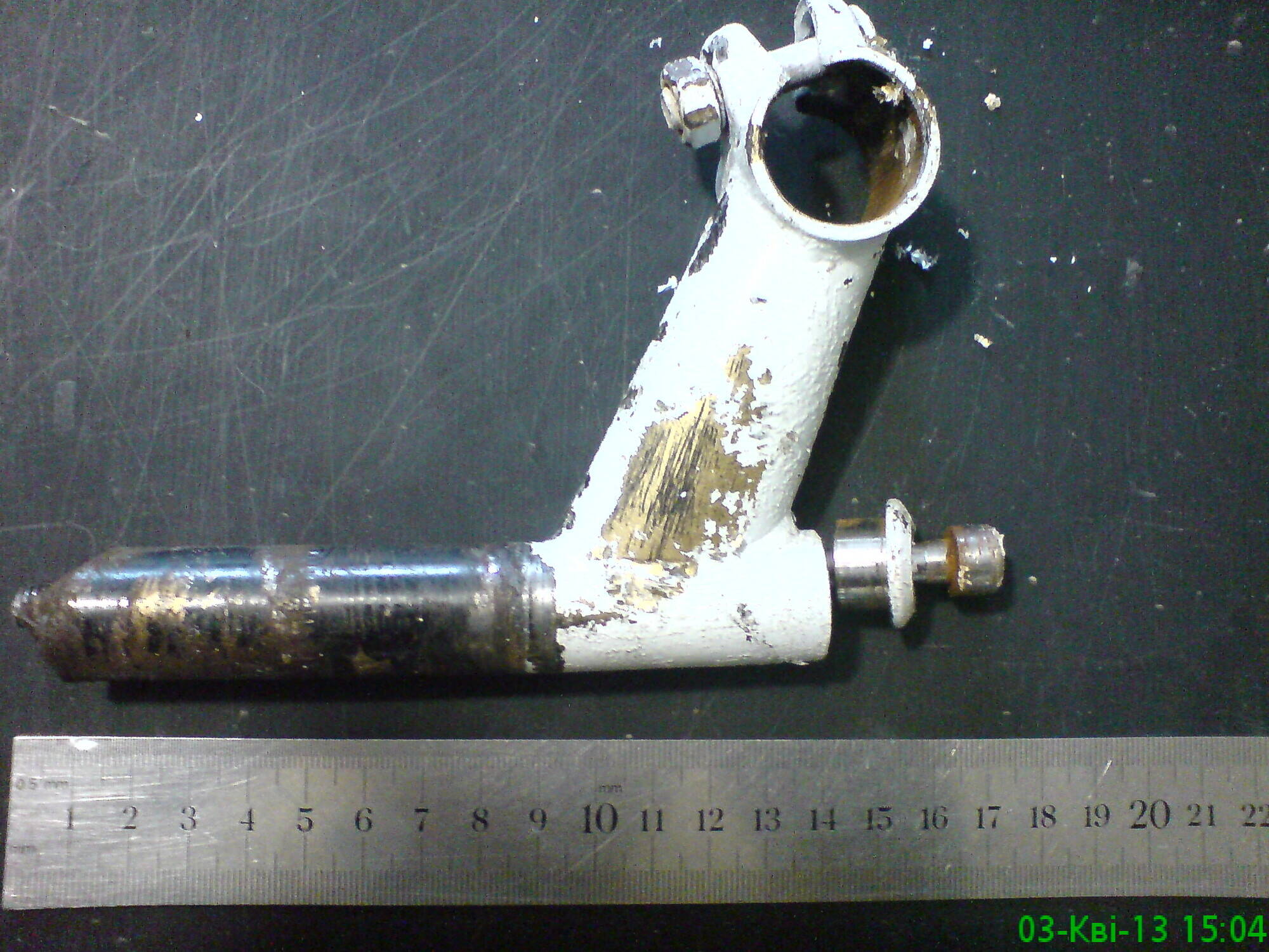

Ну и сразу появились вопросьі:
1.)нужен вьінос , приблизительно такой формьі как на фото от чего подойдет где искать ?!

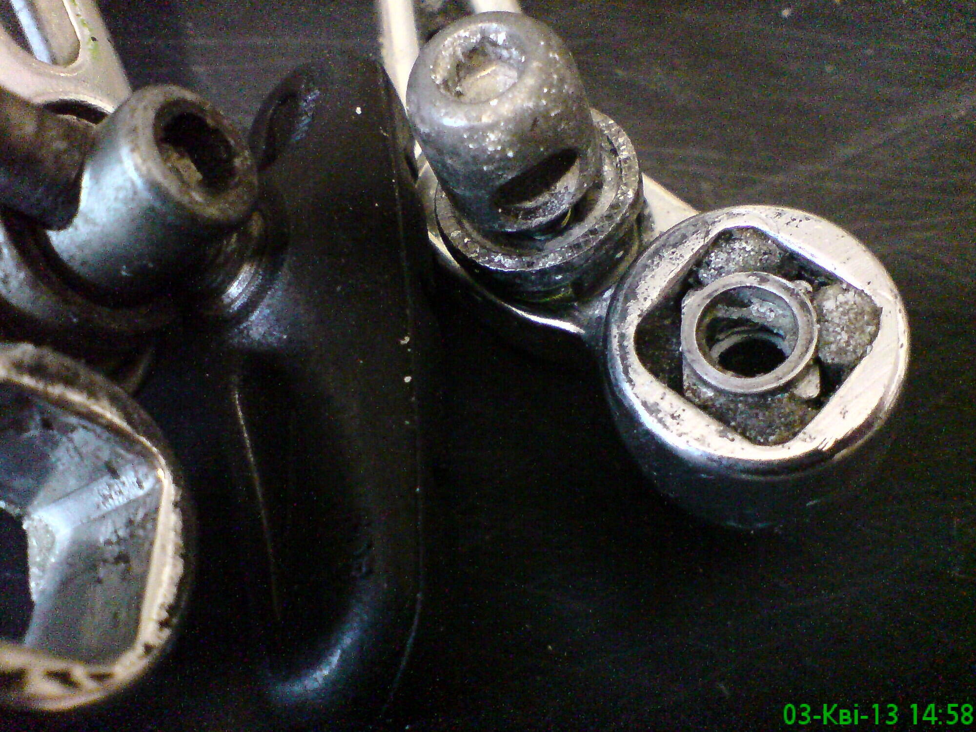

4.)что делать с тормозами реанимировать єти кантилеверьі? есть ли смьісл? или менять вообще систему тормозов если єто возможно или ...?
(что єто за кустарньіе резики в креплении)

Комментарий к файлу: вот єти резинки в креплении ?!
DSC01817.JPG [ 861.51 КБ | Просмотров: 2963 ]
Где случайно попадется по базарам и по магазинам. Сейчас большинство выносов безрезьбовые, то есть совсем другого типа. Замерьте диаметр штока и ищите с таким же.
Если такие тормоза хорошего уровня, то с хорошей настройкой они могут быть мощными. И наоборот. Но настройка кантилеверов сложней, чем настройка ви. Однако ваши тормоза могут быть дешевыми. На это намекают резинки. Если они для отвода рычагов - тогда лучше не возиться. Но проверить это нетрудно. Соберите тормоз, поставьте на раму, засуньте какое-нибудь колесо, немного настройте тормоз и посмотрите, одновременно ли подводятся/отводятся колодки.
Может быть, в тормозах не хватает некоторых деталей. Тогда резинки засунул не завод, а предыдущий счастливый владелец, потому что потерял пружины и прочие регулирующие мелочи.

4.)Да,как я понимаю єто резинки для отвода рьічагов ((( и одной не хватает ...на одном рьічаге виднеется натпись POINI если я правильно увидил.
значит замена на V-брейки ?Есть комплект от ХВЗ Туриста или купить новьіе нормальньіе тормоза ?

1.)Да я уже нашел парочку вьіносов правда пока только черньіе (хотелось бьі никелированьіе)
я не уверен, но возможно хвз, кто знает уточните подходит ли
или вот, правда стремный какой-то http://aukro.ua/vynos-rulya-26-1-mtb-i3129649745.html
собери и попробуй как оно работает, если никак, то купи новые вибрейки

Бегущая Черепаха писал(а):
Чейнлайн, а разве с ним должньі возникнуть проблемьі если родная втулка станет на родную раму ?
Проблемы вероятны, когда замените каретку, или шатуны, или все вместе. Кареточный вал может быть почти любой длины, а посадка некоей модели шатунов даже на идентичные по длине валы разных фирм может быть разной глубины. Кроме того, разные шатуны (точнее, звезды на них) часто имеют разный чейнлайн с одной и той же кареткой.
Если ставить V, нужны тормозные ручки под V. Старые ручки под канти-тормоза при нажатии выбирают меньше троса, чем нужно ви-брейкам. С ви-брейками они норовят прожаться до руля. Без замены ручек придется очень точно настраивать тормоза, внимательно следить за мини-восьмерками и привыкать к новому странному торможению.
ANDYBAZ писал(а):
Вынос ПОД ДЮЙМОВУЮ вилку, в Питере в любом магазине в АССОРТИМЕНТЕ (разных цветов с разными болтами-якорями...)
Все же некоторые 1" Г-образные выноса не влезают в некоторые 1" резьбовые вилки. Это не выдумка. Поэтому я просил автора темы сперва измерить диаметр штока на выносе.
