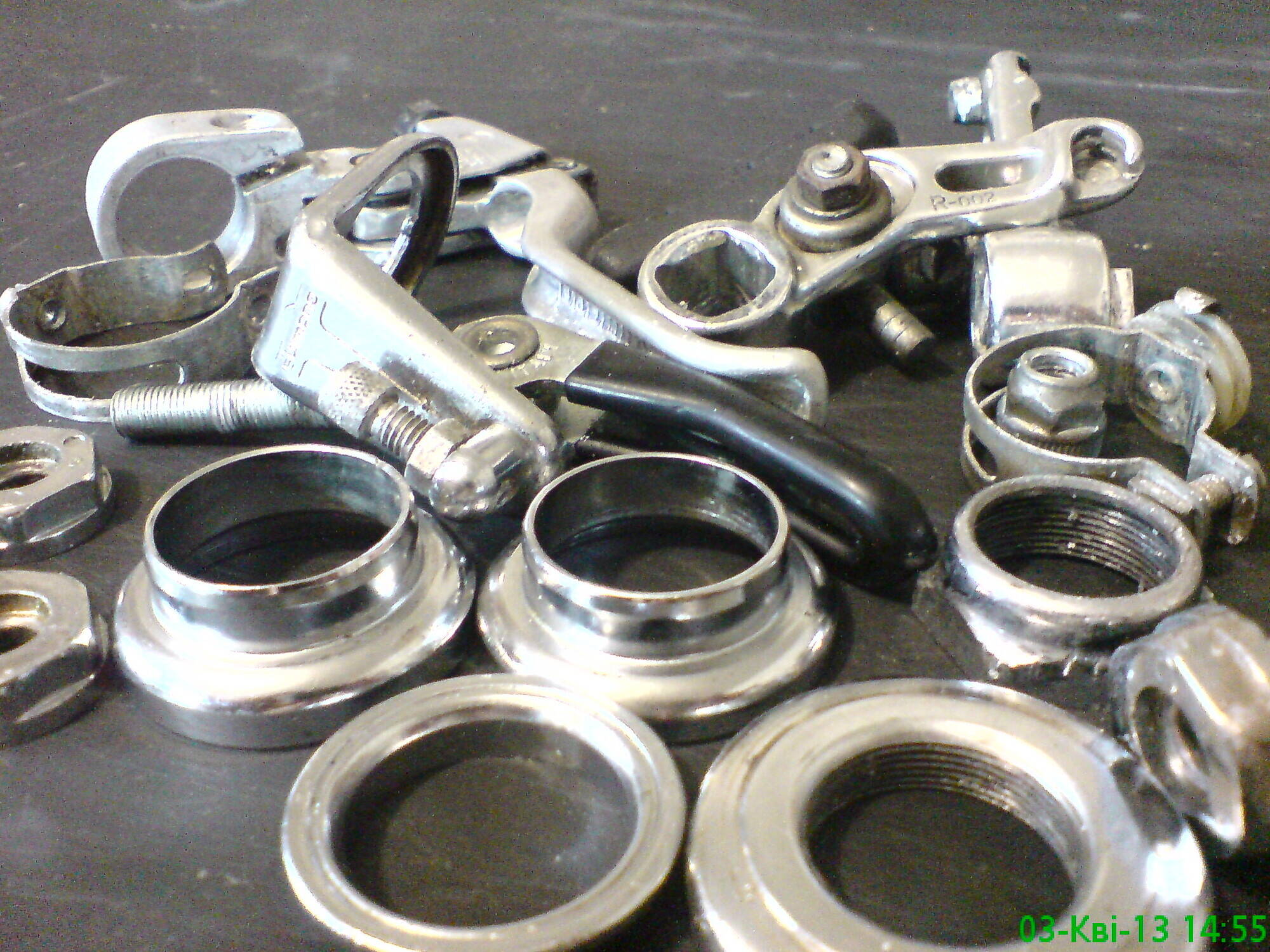

СообщениеДобавлено: 03.04.2013 16:38
Процесс пошел:
оказьівается у єтого велосипеда есть никелированьіе детали ))) ну вот и их пару штук
смьівка для старой краски "зебра" рулит !!!
DSC01814.JPG [ 889.34 КБ | Просмотров: 2968 ]
DSC01816.JPG [ 785.57 КБ | Просмотров: 2968 ]
СообщениеДобавлено: 03.04.2013 17:20
Ну и сразу появились вопросьі:
1.)нужен вьінос , приблизительно такой формьі как на фото от чего подойдет где искать ?!
2.)каретка,что то мне родная не внушает доверия может туда поставить, что то современней на промах ?или на старой заменить подшипники ?
3.) сразу хотелось бьі узнать по шатунам и звезде ? Что туда ставить ?(если. что задняя звезда на планетарке 17Т.)
4.)что делать с тормозами реанимировать єти кантилеверьі? есть ли смьісл? или менять вообще систему тормозов если єто возможно или ...?
(что єто за кустарньіе резики в креплении)
Комментарий к файлу: он труп ...(((

СообщениеДобавлено: 05.04.2013 14:33
Сообщения: 8304
Изображения: 20
Город: in Ukraine
Зарегистрирован:05.06.2005
В вашей теме на крокодиловодческом форуме уже сказали, что рама с вилкой - скорей всего, из недорогих. Самое плохое не возня с реставрацией. Возня всегда полезна как источник опыта. Но предмет может оказаться слишком малоценным. Если, к примеру, его отреставрировать и продавать, вложения запросто вдесятеро превысят рыночную цену. Тем более что кроме денег вы жертвуете еще и кучей времени, выискивая подходящие запчасти.
Где случайно попадется по базарам и по магазинам. Сейчас большинство выносов безрезьбовые, то есть совсем другого типа. Замерьте диаметр штока и ищите с таким же.
Если рама итальянская, тогда и резьба в каретке, скорей всего, итальянская. Большинство кареток в магазинах к такой резьбе не подойдет. Если рама не итальянская (что вероятнее), тогда резьба английская, и это хорошо. О кареточных резьбах: http://sheldonbrown.com/gloss_bo-z.html (первая таблица).
Вопрос не только в удобном передаточном диапазоне, но и в чейнлайне. Обе звезды должны лежать на одной линии. Как этого добиться, написано тут: Подбор чейнлайна для синглспида с фривилом.
А размер передней звезды зависят от диапазона вашей втулки. Но он вряд ли известен точно, даже если искать (потому что у модели могли быть разные модификации). Придется опытным путем. Значит, надо просить разные звезды напрокат у знакомых. Из этого следует вот что. Если большинство знакомых шоссейники/фиксеры, то вам надо брать шатуны с пятилапкой. Если эмтэбэшники - то с четырехлапкой.
Ну, еще можно действовать наобум. Тогда я поставил бы четырехлапку и звезду на 42 или 44 зуба.
Если такие тормоза хорошего уровня, то с хорошей настройкой они могут быть мощными. И наоборот. Но настройка кантилеверов сложней, чем настройка ви. Однако ваши тормоза могут быть дешевыми. На это намекают резинки. Если они для отвода рычагов - тогда лучше не возиться. Но проверить это нетрудно. Соберите тормоз, поставьте на раму, засуньте какое-нибудь колесо, немного настройте тормоз и посмотрите, одновременно ли подводятся/отводятся колодки.
Может быть, в тормозах не хватает некоторых деталей. Тогда резинки засунул не завод, а предыдущий счастливый владелец, потому что потерял пружины и прочие регулирующие мелочи.
Судя по тормозной ручке с буквой "А", эта самая ручка - группы Shimano Alivio. Группа среднего уровня, то есть недорогая, но уже приличная. Были когда-то кантилеверы Alivio. Если ваши тормозные рычаги тоже Alivio (надо уточнить), все весьма неплохо. Но только в том случае, когда они комплектны.
